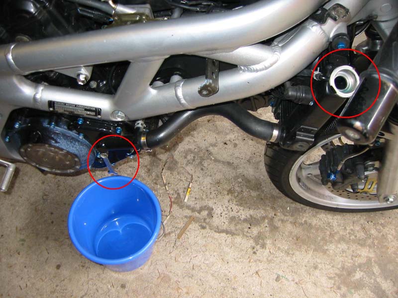

ich habe da mal eine Frage. Wo genau sitzt eigentlich die Ablassschraube für die Kühlflüssigkeit bei der 650er?! Bei der 1000er sitzt die ja direkt hinter dem Ölkühler. Kann mir da jemand vielleicht jemand nen Bild von shcicken?! Vielen Dank.

Beitrag von Anaconda » 08.03.2007 8:56
Da wo der Ringschlüssel hängt.

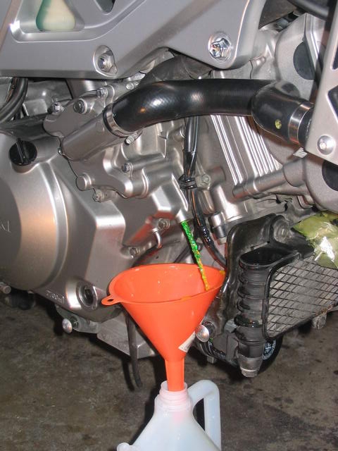

AJ
Beitrag von AJ » 08.03.2007 10:13
Hi svbomber,
ich habe die Anleitung in der Knowledgebase schon mehrmals gelesen. Sorry habe es im ersten Beitrag vergessen zu erwähnen. Bei mir sieht das eben nicht so aus wie bei deiner SV. So sieht das bei mir aus:

Beitrag von svbomber » 08.03.2007 10:22
Jo, wie bei der Knubbel halt. Tiefster Punkt der Wasserpumpe.
Beiträge: 15670
Beitrag von Dieter » 08.03.2007 10:24
Du hast ne 650er, svbomber hat ne 1000er, daran liegt das!
Die Schraube mit dem 10er Kopf unter dem Rohr auf deinem Foto (da wo bei Anaconda der Schlüssel draufsteckt) ist die richtige!
Gruß Dieter
