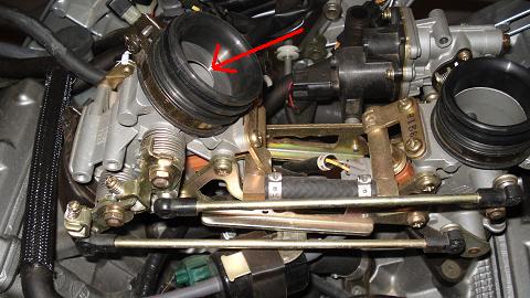

Habe eine SV 650 S von Bj. 04 und möchte das Teil jetzt auf 34 PS drosseln. Habe das Drosselkit von Alpha Technik (war beim Kauf dabei) bestehend aus
- einem Gaszugbegrenzer
- zwei Scheiben
In dem Drosselthread von "Alpines" steht drin, dass man nur den Gaszugbegrenzer verbaut und dies dann völlig ausreicht. In einem anderen Forum wurde mir aber gesagt, dass die zwei Scheiben aber auf jeden Fall auch rein müssen. Laut Verkäufer waren auch alle drei Teile drin.
Was stimmt nun?
Gehen wir mal davon aus, dass die Scheiben auch rein müssen... wo genau müssen die Teile rein?
- zwischen Luftfilter und Vergaser?
- zwischen Vergaser und Zylinder?
Hab jetzt einfach mal ne Scheibe zwischen Luftfilter und Vergaser geschoben (in das schwarze "Gummiteil"). Guckt euch bitte mal das Bild an und sagt mir ob es so richtig ist.
Scheibe zwischen Luftfilter und Vergaser.JPG (52.39 KiB) 320 mal betrachtet

Beitrag von Megs » 17.05.2007 17:39
@Mods
wieso wurde denn mein Foto gelöscht?
Gruß Megs
sorry jetzt ist es wieder da :o 8O
