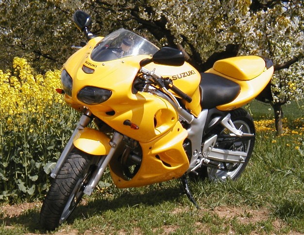

Moin zusammen.
Muß bei meiner Kiste die V-Bremsklötze wechseln.
Habe mal in den Behälter geschaut und festgestellt, das da eine "Art" gummihülle liegt.
3 Fragen.
- was muß ich bei einem wechsel der V klötze beachten, außer das übliche wie Behälter öffnen ?
- kann das Bike beim wechseln auf dem Hinterradständer ( nur H-ständer ) stehen ( dann ist das Bike ja nach vorne geneigt ) ohne das mit der
Bremsflüssigkeit etwas blödes geschieht wie luft ziehen oder so ?
- was ist das für eine gummihülle und für was gut. Könnte mir vorstellen wegen dem flüssig. ausgeleich, damit keine luft gezogen wird wenn mal mal schneller in der kurve liegt, aber nicht genau ?
