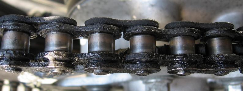

ich hab eine (für alle technisch besser bewanderten wahrscheinlich dumme :oops: ) Frage: Hab meine Kleine heute geputzt und dabei ist mir aufgefallen, dass sich die Kette nur an einer Seite abnutzt (siehe Bild). Bzw sieht es zumindest so aus weil auf der einen Seite Rost ist. Hab die Kette heut das erste mal mit Kettenreiniger geputzt...sollte der Rost tatsächlich daraus resultieren? Ist das in Ordnung? Dachte bisher immer die Kette sollte sich in der Mitte abnutzen?
Daraus resultierende Konsequenezen? Kettenkit wechseln lassen?
Achso es ist die Orginalkette und sie hat jetz ca 11000km runter.

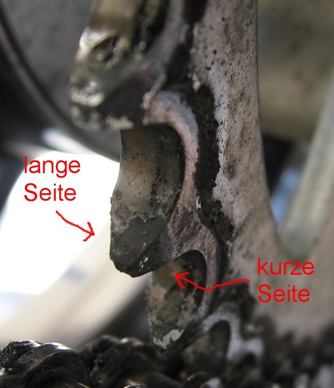

An Kettenblatt und Ritzel mal die Zahnform, und die Seiten der Zähne begutachten. Bei der Kette mal die Innenglieder und Rollen auf Abnutzung untersuchen.
Wenn das Kettenkit keine besonderen Schäden hat kann es weiter verwendet werden.
Ist das Hinterrad fluchtend eingebaut (Markierungen im Bereich der Kettenspannvorrichtuing sollten dabei behilflich sein)?

Also wie es aussieht sind die Zähne des Ritzel nicht gleichmäßig abgefahren. Da es irgendwie recht schwer zu erklären ist was ich meine hab ich noch nen Bild davon gemacht. Werd morgen mal beim Händler vorbeifahren und fragen was er meint. Aber wenn ihr noch Meinungen oder Tipps habt: Immer her damit!

Zunächst solltest du deine Kette mal reinigen :roll:
Tips zur Verschleißprüfung findest du hier:
http://www.svrider.de/index.php?seite=k ... rtikel=163

Hehe, Kette hat bie mir inner ANfangszeit auch so ausgesehen 8O
Auch ma besonders auf ungleiche Längung achten, hab da selbst schon einige threads drüber eröffnet!!

schön mitm pinsel und petroleum putzen...auch das kettenblatt......das am abend nächsten morgen fetten, bissl warten und auffi jets......kette reinigen is so wichtig man, das ist dein antrieb nicht vernachlässigen..
