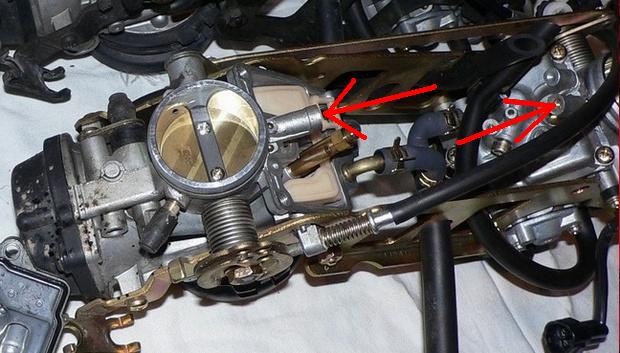

Auf dem obigen Foto ist die Unterseite der Vergasereinheit nach oben gedreht.
Die Pfeile zeigen auf die Bohrungen, in denen die Leerlaufgemischschrauben sitzen.
Eventuell sitzen vor den Schrauben noch Abdeckstpfen. Einige Länder hatten das so vorgeschrieben damit nicht jeder wild dran rumfummelt ...

hab sie letztendlich gefunden musste aber den Vergaser abbauen . musst nur die schellen an den zylindern lößen dann kannst ihn ein wenig anheben
