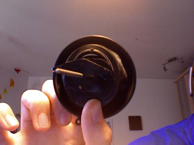

Hi Leute!
Hab ein kleines Problem mit meinen Schiebermembranen. Irgendwie passen sie nicht auf meine neuen Schieber.
[/img]
hat jemand von euch dieses Problem beim entdrosseln gehabt ??
Wenn ja waren es die falschen Schieber oder Membran??
Bj. 2002
Danke schon mal
MfG
Vergaserschieber mit Membran
Foto 59.jpg (69.16 KiB) 581 mal betrachtet

Auf dem Bild sieht es eher so aus, als ob die Membran zu groß ist oder täusche ich mich vollkommen?
Die Membranen können schrumpfen als auch zu groß sein, je nach dem. Wenn die Membran zu groß ist einfach mal über Nacht trocknen lassen, dann sollte sie etwas kleiner werden.
Sollte das nicht helfen oder die Membran zu klein sein hilft nur sich Ersatz beschaffen, z.B. bei Kedo, Mikuni-Topham oder vielleicht hier im Forum. Bei Suzuki gibt's die auch, ist aber die teuerste Variante.
Ob das die richtigen Schieber sind, siehst du wenn du sie wieder einbaust oder mit deinen alten vergleichst.

Danke für eure Hilfe. War heute beim Händeler und hab ihm das ganze mal präsentiert worauf er meinte, dass er leider die falschen Schieber bestellt hat :twisted: :evil: :twisted: :evil:
Naja....morgen sollte ich meine neuen bekommen.
