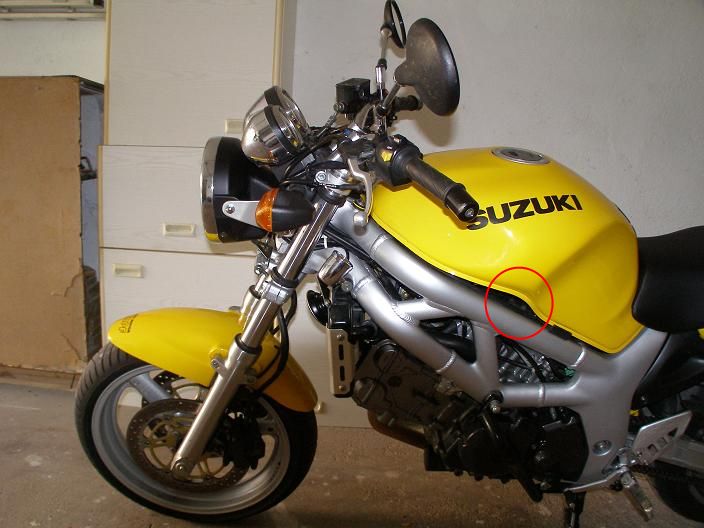

Ich hatte ein ähnliches Problem, allerdings trat bei mir dieses Stottern irgendann kontinuirlich auf und wurde dann immer schlimmer.
Bei mir war des ein Stecker vom Drehzahlmesser, der nicht richtig eingesteckt war. Verfolg mal die Leitungen vom Drehzahlmesser. Die müssten dann links unter dem Tank enden.
Soweit ich weiß geht die eine Leitung auf die Zündspule des hinteren Zyinders. Wenn dort der Stecker nicht richtig fest sitzt, bekommt der Motor falsche Daten....
Mal gucken, ob ich ein Bild finde, dann kann ich es besser zeigen.
- SV-Rider2.jpg (66.03 KiB) 550 mal betrachtet
