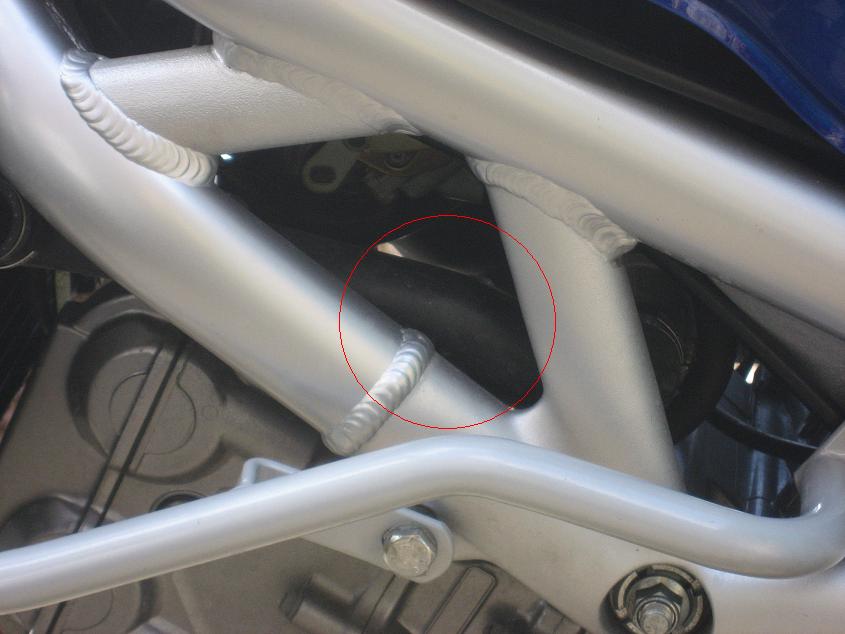

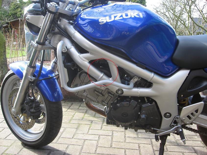

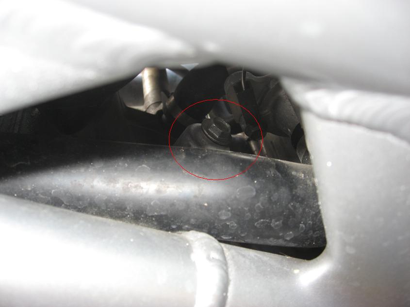

sodale, mein problem ist noch nicht behoben, vielleicht muss ich die schraube einfach einen tick weiter drehen... Aber ich bin mir da nicht ganz sicher, darum wollte ich mir grade nochmal ne bestätigung holen, ob das wirklich die richtige schraube ist, an der ich da drehe. da ich mit meinem "spezialwerkzeug" seitlich daran gehe, hab ich die sv auch von der seite photografiert... die bilder sind quasie vergrößerungen der vorbilder...
- Bild 001.jpg (121.03 KiB) 1758 mal betrachtet
- Bild 002.jpg (56.9 KiB) 1759 mal betrachtet
- Bild 003.jpg (43.28 KiB) 1768 mal betrachtet

Das ist nicht die Schraube die Du drehen sollst, das ist quasi nur der Stopfen über der Schraube! Also die 6Kantschraube rausdrehen und in dem Loch was dann erscheint ist eine Schlitzschraube drinne...
Du must auch mal lesen was ich schreibe und die Bilder gucken die ich verlinkt habe...
gruß DieterDieter hat geschrieben:Er hat aber am Ende eine sechskantschraube SW 10 die kannst Du abdrehen und dahinter ist eine Schlitzschraube

das ist mir schon klar
hab schon die "innere" gedreht. aber die kann ich ja schlecht fotografieren... es ging mir nur darum ob das ueberhaupt das richtige ding ist... hab die innere beim letzten mal vll 1/3 bis ne halbe umdrehung gedreht. das reicht scheinbar nicht, soll ich sie noch weiter drehen? danke für die schnelle antwort!!!
