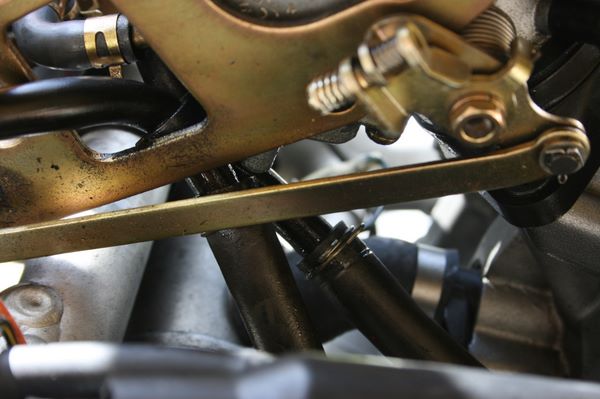

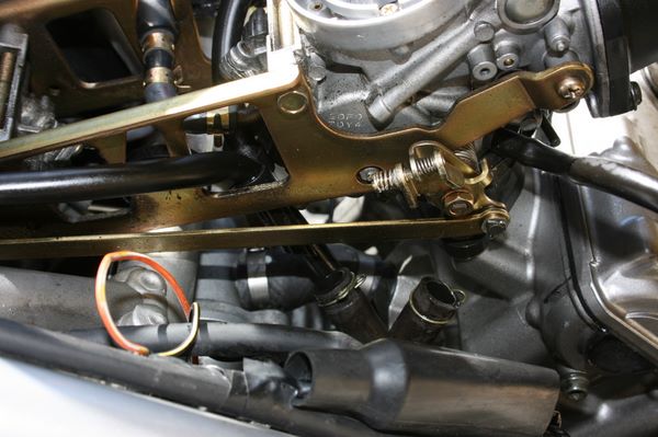

Hab seit dem auswintern und den ersten Runden extremen Ölverlust über die Entlüftungsschläuche am Vergaser... Ich hab jedesmal nen großen Fleck aufm Boden und das Öl versifft mir den ganzen Motorblock und das Kupplungsgehäuse.
Weiß jemand, woran das liegen könnte? Zusätzlich sind da noich 2 Schläuche, die aus den Zylindern rauskommen, sicher auch eine Art Entlüftungsschläuche aber mit Klemmen an den Enden. Muss ich diese Schläuche etwa zusammenstecken, dass das Öl aus dem Vergaser wieder unten in den Zylinder läuft oder wie?
Ich hab mal ein Bild angehängt, dass man sieht wovon ich rede...
Ich wäre wirklich dankbar, wenn mir jemand weiterhelfen könnte, ich glaube kaum, dass das meiner kleinen so gut tut!
Viele Grüße
Felix
Oder ist das so richtig??
felix 004.jpg (59.29 KiB) 450 mal betrachtet
Zusammengesteckte Schläuche, muss das so sein?
felix 001.jpg (49.35 KiB) 450 mal betrachtet

sitzt unten an dem kleinen Gehäuse links hinten an der Airbox ein Schlauch drauf ? Sitzt das Gehäuse richtig ?
athlon2002
Beitrag von athlon2002 » 19.04.2008 15:40
Ok, also wie ich jetzt rausgefunden habe gehören die 2 Schläuche mit den Klemmen dran (unteres Bild) an die 2 Stutzen der Airbox (kleiner Behälter an der Airbox mit 2 kleinen Plastikstutzen), stimmt das???
Und die 2 anderen Schläuche sind dann die Vergaserentlüftung, richtig?
Nur warum läuft da soviel Öl raus?
Die Airbox hab ich gut draufgesetzt und fest angezogen, Ölstand ist halb voll!

Auf der linken Seite gehen zwei Schläuche in den kleinen Behälter am Luftfilterkasten. :arrow: http://fiche.ronayers.com/Index.cfm/Mod ... IR_CLEANER Welche zwei anderen Schläuche meinst du noch? Sind sicher Unterdruckschläuche.
Das Öl wird vom Motor durch die Schläuche in den Luftfilterkasten gedrückt. Such mal nach Öl und Luftfilterkasten. Dazu gibt es massig Beiträge.
