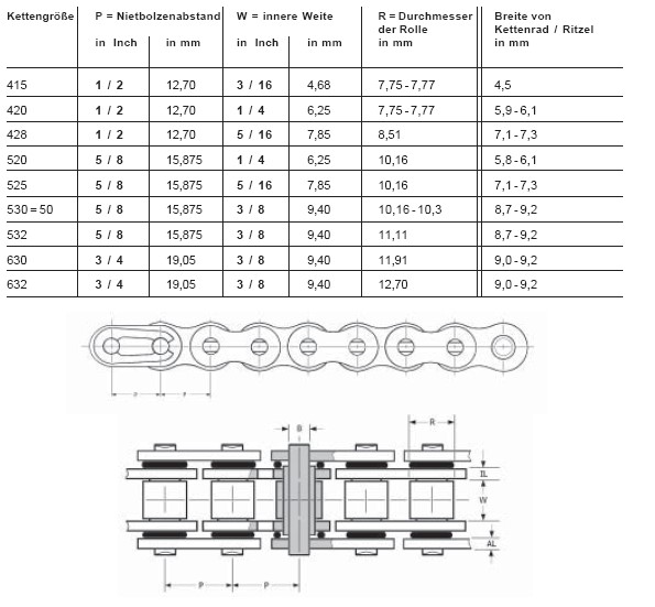

Gemäss DID haben die Bandit 530er Kettensätze verbaut
Was hast du den auf deiner Maschine drauf ??
Normalerweise sind die SV 1000er auch mit 530er Ketten bestückt !
Hier der Link zu DID >> http://www.wieres-online.de/index.php?f ... elect=1200 <<
Da kannst du alle möglichen Varianten ersehen.
Hier noch die Kettenmasse
- Kettengroessen.jpg (66.23 KiB) 586 mal betrachtet
Herzliche Grüsse von Babalu
