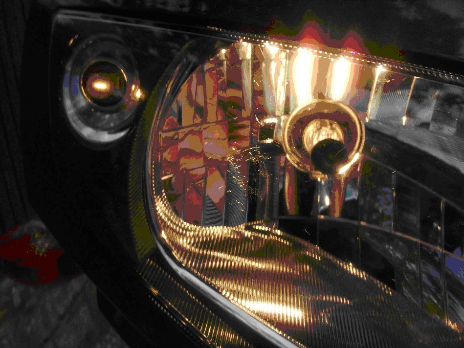

Ich habe bei meiner Suzuki SV650S beim 12000 km Service (letztes Service innerhalb der Garantie) auf immer mehr werdende kleine Sprünge im rechten Scheinwerfer hingewiesen und gebeten zu prüfen ob dieser auf Garantie getauscht werden könnte. Das wurde abgelehnt, weil laut der Suzuki Vertragswerkstätte der Schaden durch zu scharfes Putzmittel verursacht sei. Ich putze mein Motorrad aber nicht mit zu scharfen Putzmittel und es ist mir auch nicht verständlich wieso das kleine Sprünge machen sollte :) empty (und diese auch nur auf einem der beiden Scheinwerfer und nicht auf beiden?).
Meiner Meinung nach handelt es sich um einen Materialfehler; auch schon deswegen, weil sich die Sprünge über den beiden Glühlampen (Standlicht und Hauptlampe) häufen (z.B. Sprünge durch lokal zu große Wärmeeinwirkung).
Es handelt sich hier um einen leichten Schaden, jedoch würden mir z.B. bei einem Verkauf diese Sprünge teuer zu stehen kommen oder auch einfach nur immer mehr werden.
Hat von euch auch jd. Probleme mit Sprüngen im Scheinwerfer??
Ich poste auch mal gleich ein paar Bilder :D :D

Im Forum war mal ein Fall, da hatte jemand Benzin ausversehen über die Scheinwerfer laufen lassen, welche dann ebenfalls gesprungen sind. Vielleicht ist mal ein wenig drüber geflossen, oder ein anderes Lösungsmittel ohne das du es gemerkt hast. Das Zeug verdampft ja auch ziemlich schnell. Und wenn die Weichmacher aus dem Kunststoff raus sind, wird das halt immer schlimmer (allein durch Sonne und Temperaturschwankungen).

Pflegemittel gibt es nicht direkt, die verhindern, dass die Weichmacher rausgehen. Aber es gibt Politurmittel für Glas oder eben solche Kunststoffscheinwerfer um kleine Kratzer herauszubekommen (jedoch keine Sprünge im Material) oder den Kunststoff vor UV-Licht oder plötzlichen Aufprällen durch Mücken abzuschwächen (ala Wachsschicht bei Lackpolitur).
Also niemals mit Spiritus, Verdünner oder ähnlichem drüber gehen. :x :x
