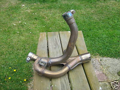

heute is mein original krümmer aus GB angekommen.
der krümmer war dort an einer sv 650 knubbel verbaut also bj. 99-02.
ich hab mich gleich ans werk gemacht und "versucht" das ding anzubringen, sollte nicht sonderlich schwer sein dachte ich mir,
hab ich schließlich ja schonmal gemacht, als ich meinen eigenen original krümmer damals abgebaut habe..
denkste..
das ding passt nicht..
der vordere krümmer ist scheinbar zu lang, sodass die schelle vom hinteren krümmer nicht "packt" bzw. sich festziehen lässt...
das selbe spiel am hinteren zylinder ausgang...
wegen dem ganzen ausprobieren ist mir jetzt auch noch die krümmerschelle gerissen... aber das ist weniger tragisch ;)
jetztz wollt ich mal wissen, ob es denn unterschiede bei den hitneren krümmern zwischen der S und N version gibt??
liegt es etvl. daran, da das teil aus GB kommt?!?!

Ich vermute mal, das es keinen Unterschied zwischen S und N gibt, aber es gibt sehr wohl einen zwischen Knubbel und Kante. Und genau da scheint (so glaub ich) das Problem zu liegen. Ich glaube nämlich, das du den Krümmer der Kante erhalten hast!

die überlegung hatte ich auch schon,
das komisch ist, dass die original schraubenaufnahme am rahmen für den krümmer passen..
ich kann euch ja gerne mal ein bild einstellen...
hier bitte ^^

Ohne jetzt einen Vergleich zu haben, ich meine der Anschluss zum vorderen Krümmer ist bei der Knubbel länger. Also ist der hier von einer Kante

Es ist genau umgekehrt, der anschluss muss von der Kante länger sein weil deren vorderer Krümmer kürzer ist. Der ist eindeutig von ner Knubbel und unterschied zwischen "N" und "S" gibt es keinen, denke auch der englische Krümmer muss gleich sein, wenn die was für England ändern würden dann nur im Topf. Glaube ich aber nicht...
Da siehst Du wie lang der Kantenkrümmer zum Vorderrohr ist:

Jetzt wo du es sagst. Stimmt, Kante ist länger

immerhin is der krümmer von ner knubbel ;)
trotzdem versteh ich nich wieso der nich passt...
gibts da nen trick mit der schelle ?!?!

ich weiss nicht was Du für ein Problem hast, ich mach den vorderen Krümmer ab, danach löse ich alle Schrauben und kann den Krümmer nach unten durch die Schwínge rausnehmen, so wie (von mir) da beschrieben:
http://www.svrider.de/index.php?seite=k ... rtikel=151
Einbauen, das ganze rückwärts... erst den hinteren lose anstecken danach den vorderen einschieben und erst am schluss alle schrauben festmachen...

ich habe das problem heute gelöst..
ich bin glücklich, dass ich nicht zu blöd dafür war :D
die auspuffschelle vom original hinteren krümmer waren scheinbar schonmal abmontiert gewesen und "falsch" draufgesschweist worden.
das ist die einzige logische erklärung für mich, denn die schellen haben nicht mehr richtig "gepackt".
ich habe mir nun einfach austauschschellen beim wacker und döbler gekauft und dran montiert --> passt ^^
und zwar besser und fester als vorher..
