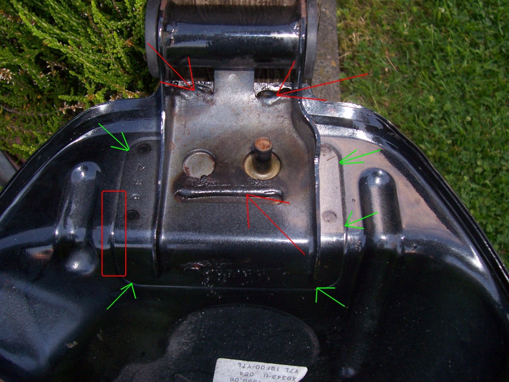

habe seit heute nach 58500km den ersten grossen (wirklich sch...ß) Schaden an meiner 99er SV.
Der Tank ist undicht, ich hab mich im Betrieb im Moppedschuppen immer über den Benzingeruch gewundert, und dachte es wären die sabberigen Roller... :roll:
Hab dann heute festgestellt das ich es bin... Ca. 1 Tropfen alle 15 min.
Der Tank ist unten an dem Punktgeschweissten Blech undicht (roter Kasten).
download/file.php?id=3907
Jetzt meine Überlegungen, den Tankhalter an den Schweissnähten entfernen (rote Pfeile) damit die komplette Stoßstelle zugänglich ist und dann:
Schweissen? MIG, MAG, WIG
Löten? Hartlöten oder weichlöten?
Tank im Tank? (Innen Kunststoffbeschichten)
Der Tank ist beulenfrei und gebraucht gute Tanks werden "in Gold aufgewogen"...
Knetmetall finde ich keine Lösung, hab ich hier zwar schon gelesen, aber dann hätte ich immer Angst das es wieder undicht wird und das Mopped in Flammen aufgeht...
Hat jemand andere Lösungen??
Damit ist das SV-Treffen wieder ernsthaft in Gefahr, weil ich durch den Bau nicht viel Zeit habe... Notfalls müsste ich mir den Tank von nem Kumpel leihen (der leider nicht mitkann)
Gruß Dieter

IMSword hat geschrieben: Auf jeden Fall solltest du versuchen den Tank zu formieren, d.h. mit Gas (Argon, Helium, oder Gemisch) zu füllen, damit du keinen "Blumenkohl" im Tank hast.
Formiergas ( Stickstoff) wird beim Chrom-Nickel Schweissen verwendet.
Bei Stahl nicht erforderlich.
WIG wär die beste methode da die Wärmezone am kleinsten. Mit der Flamme würd ich da überhaupt nicht rangehen.
Besorg dir um die Schweisspunkte zu entfernen einen Schweisspunktfräser , mit´nem normalen bohrer oder so haste schnell noch mehr löcher drin .
Die frage ist latürnich , ob sich das ganze lohnt da das mit sicherheit nicht die einzige rostige stelle im innern sein wird.

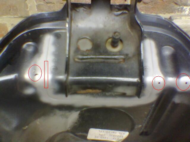

Hab gestern abend die Säure/Rostumwandler angesetzt. Der Tauchsieder passte nicht durch das Loch... Hab dann mitm Wasserkocher Heisses Wasser gemacht und das dann heiss im Tank stehen lassen bis heute morgen. der Tank war danach wunderbar rostfrei aber um 2 Löcher "reicher" :roll:
Hatte es dann satt,

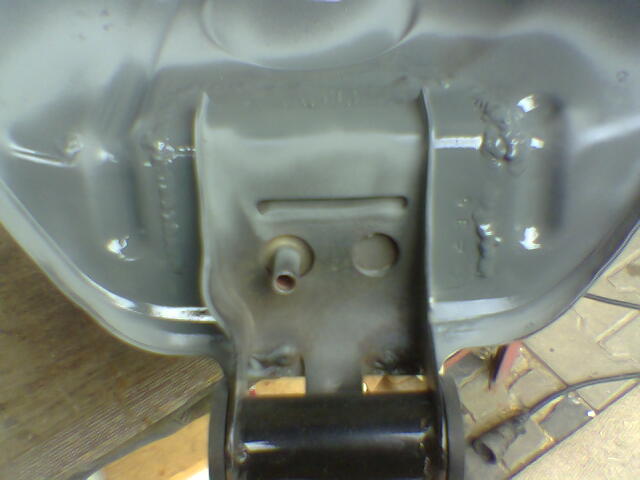

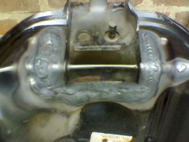

hab die Stossfuge der Doppelung so weit es geht verschweisst, die Löcher zugeschweisst (alles Autogen, wofür die Schlosserlehre doch gut war). Vorher fein gesandstrahlt. Nach dem schweissen auch gesandstrahlt und dann mit Zinkstaubfarbe versiegelt. Danach den Tank von innen mit besagter Farbe beschichtet, muss jetzt ne Woche trocknen...
Hier ein paar Bilder:
Geschweisst
nicht schön aber gebrauchsfähig, sieht man ja unterm Tank nicht...
Ich hab das Motorrad zu 99% immer vollgetankt abgestellt, nütz wohl doch nix...
