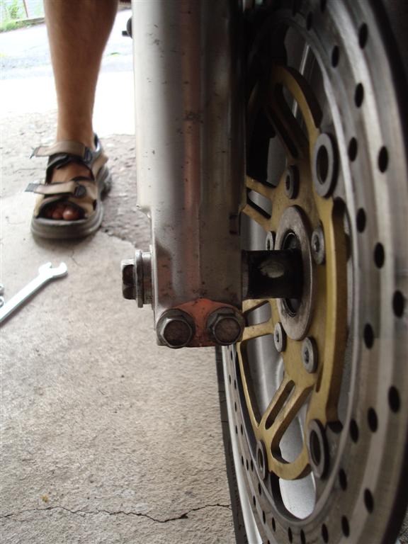

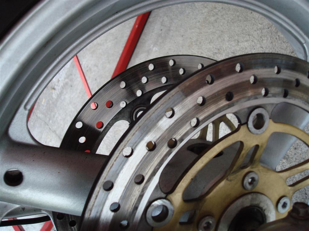

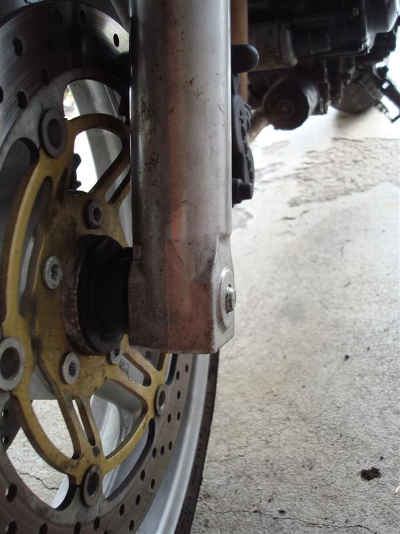

Hey,
habe folgendes Problem.
Seit gestern habe ich ein schleifen bei meiner Knubbel von der vorderen Bremse.
Nun habe ich die Bremssattelabgebaut und gesehen, das schon recht starke Riefen in der BRemsscheibe sind.
Sattel abgebaut und gesehen, das starke Abschleifungen an Stellen vorhanden sind, an denen keine sein sollten.
Nun habe ich gesehn, dass an der linken Gabelseite die Schraube etwas raussteht, was das Schleifen erklären könnte.Kann das jemand bestätigen, oder ist dieser Abstand normal?
MfG
New-Bee
DSC01976 (Large).JPG (107.98 KiB) 390 mal betrachtet
DSC01975 (Large).JPG (70.65 KiB) 389 mal betrachtet
DSC01974 (Large).JPG (71.54 KiB) 389 mal betrachtet
Anaconda
Beiträge: 2486
Registriert: 16.04.2002 19:14
Wohnort: Bremen
Re: Gabelproblem bei der SV650S ('99)
Beitrag von Anaconda » 25.07.2008 17:37
Die Schraube ist deine Steckachse, es ist zwar nicht schön, dass diese nicht bündig abschließt, weil aber die Bremssättel schwimmend gelagert sind ist das nicht die Ursache für das Schleifen. Du solltest mal die beiden Schrauben, welche die Steckachse halten lösen und deine Gabel einfedern, dann sollte die Achse wieder bündig aufliegen, die Klemmschrauben wieder anziehen. Schau dir mal deine Bremsbeläge und die Kolben der Bremssättel an.
