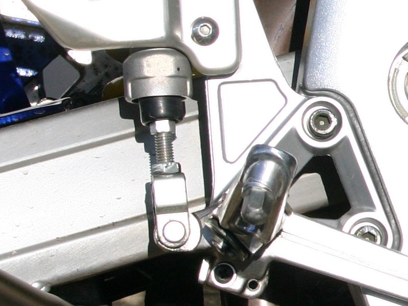

hallo!
habe eine originale hebelanlage dran.
laut handbuch kann man den hebel nicht einstellen oder hab ich das falsch verstanden?
der hebel soll weiter runter weil ich mit meinen stiefeln immer das bein heben muss um an den hebel zu kommen.
auf eine antwort würd ich mich freuen :)
mfg max
Martin650
Re: Fußbremshebel einstellen?
Beitrag von Martin650 » 13.08.2008 21:09
Ist natürlich einstellbar. Geht mit der Schraube, die in den Bremszylinder geht, hinten senkrecht am Fersenschützer

Wie Martin schon sagt ist der Hebel einstellbar. Untere Kontermutter lösen und dann oben verstellen. Der Gummi sitzt recht fest um die Schraube und muss erst gelockert werden sonst lässt sich die Schraube nur maximal eine halbe Umdrehung drehen. Den Bremslichtschalter wirst Du danach auch neu einstellen müssen.
Stellschraube Bremse.jpg (69.49 KiB) 758 mal betrachtet
