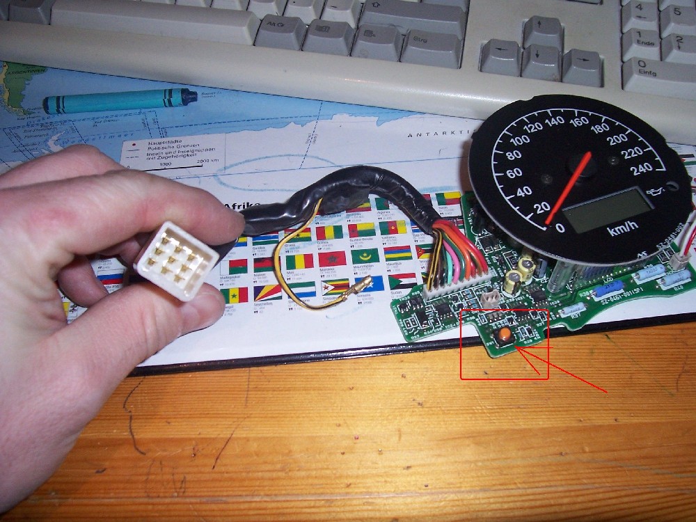

Auf der Platine des Tachos ist so ein kleiner Platinentaster, weiss aber nicht ob der evtl. kaputt sein könnte (dauerschalten) das der dann immer bei null steht...
Kannst du denn wenn du ein stück gefahren bist auch mittels Taster auf null stellen (bei laufendem Motor)?
Die Taster sind "Normware" und gibts z.B. bei Conrad fürn Euro, müsst nur neu auf die Platine Löten... Kann ich mir abe eigentlich nicht vorstellen das der Kaputt geht... Neuer Tacho -> 180€ oder so würde wahrscheinlich den Rahmen sprengen...
Gruß Dieter
