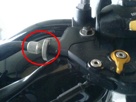

Ich würde behaupten, Deine Kupplung trennt nicht wie sie soll...
Will die SV bei gezogener Kupplung und eingelegtem Gang nach vorne (also wenn Du sie am Gas hälst, damit sie nicht ausgeht)?
Gruß Nils

also wenn ich im leergang bin und in den ersten schalte zieht sie nach vorne bei angezogener kupplung
wenn du das meinst
wenn du das meinst

Ja, genau das meine ich...nanko hat geschrieben:also wenn ich im leergang bin und in den ersten schalte zieht sie nach vorne bei angezogener kupplung
wenn du das meinst
Du musst Deine Kupplung nachstellen!
Dreh mal die Einstellsschraube, im Bild rot eingekreist, weiter raus.
Damit sollte auch Dein Schaltproblem behoben sein
- DSC02477.jpg (31.65 KiB) 829 mal betrachtet
Gruß Nils

sogar besser als vorher
die schrauben waren garnicht mehr angezogen
