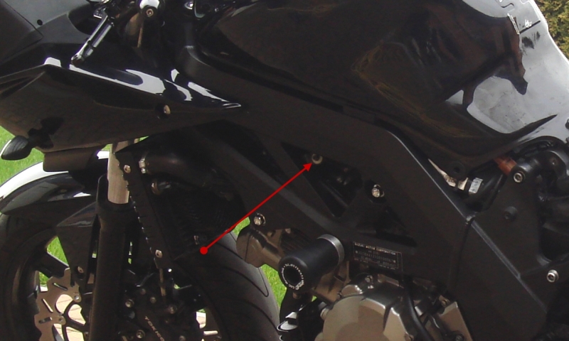

Falls du nicht wissen solltest, wo die Leerlaufdrehzahl eingestellt wird:
Bin dann mal wieder da! :-)
SV-Funrider
Re: geht einfach aus und drehzahl sehr niedrig
Beitrag von SV-Funrider » 10.02.2009 13:50
Ja, da hat mein Vorredner absolut Recht. Das ist im Stadtverkehr mit häufigem Stop and Go normal, auch bei den Temperaturen.
Mit dem Foto und der einzustellenden Leerlaufdrehzahl sollte ja nun nichts mehr schief gehen!
