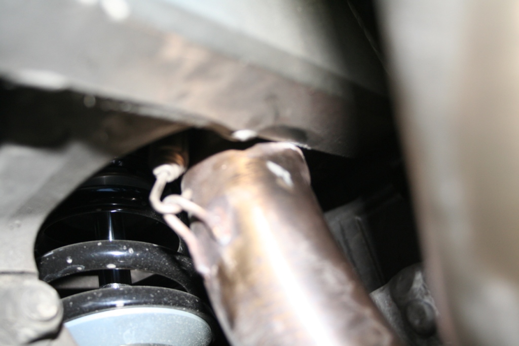

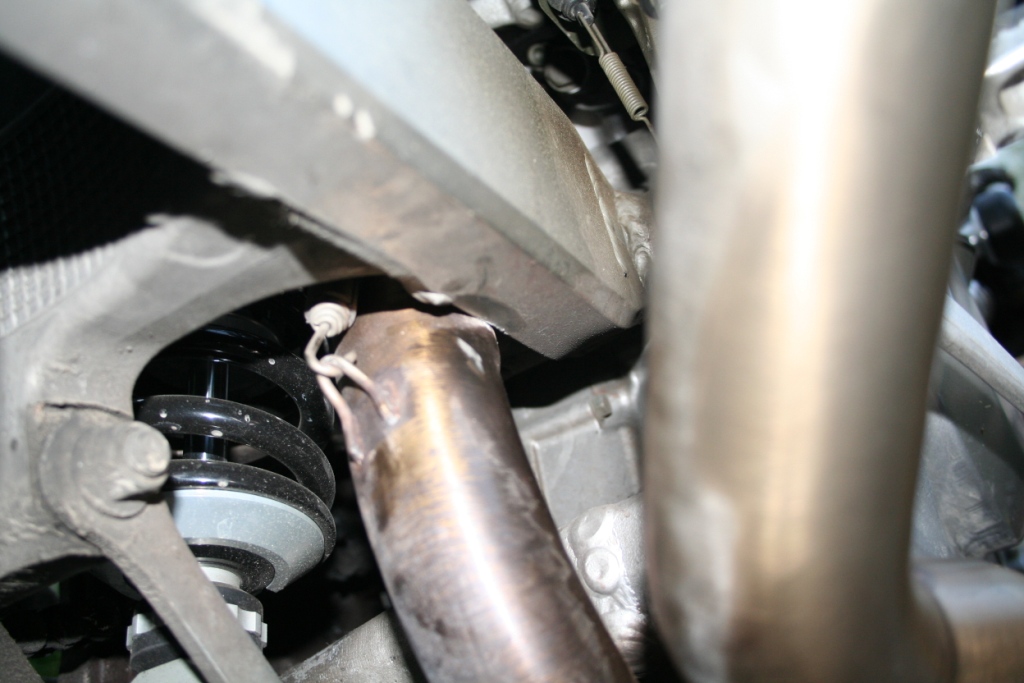

ich habe ein riesen problem: habe heute beim putzen bemerkt, dass der hintere krümmer meiner leo komplettanlage an der schwinge anliegt(hat auch schon ein paar schläge abbekommen)!!!kann das an dem wilbers 640 federbein liegen-ich bin mir ziemlich sicher das dass vorher noch nicht war!!siehe fotos
hat jemand die selben komponenten verbaut? bitte um dringende hilfe

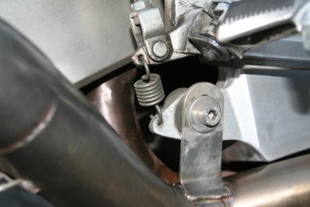

ich hab keine Komplettanlage dran, soviel vorweg. Mir fallen aber zwei Möglichkeiten ein, die sich vielleicht auch kombiniert machen lassen:
1. Lässt sich das Rohrstück am Stummel des hinteren Krümmers leicht drehen? Dann könnte es schon passen.
2. Ist der Gummidämpfer für die Aufhängung (außen) richtig montiert? Auf dem Foto sieht es so aus, als wäre innen eine dünnere Gummischeibe als außen. Wenn du die austauscht müsstest du genug Luft gewinnen, dass es keinen Kontakt mehr gibt. Im Zweifelsfall probier mal, ob du die Lasche der Aufhängung innen am Rahmenmontagepunkt fixieren kannst, falls sich das mit dem äußeren Rohr dann noch ausgeht.

hast du auch eine leo komplettanlage?
hab das dritte foto absichtlich gemacht weil ich eben nicht weiß obs so richtig montiert ist, vielleicht wäre das der richtige ansatz?!!
anscheinend war das originale federbein(hat schon ein wenig geölt) nie wirklich ausgefedert und deswegen die probleme erst jetzt
schlimmster fall wäre die krümmer umschweißen-möchte ich aber vermeiden!

die krümmer sehen soweit richtig montiert aus (die Lasche gehört auf jedenfall aussen hin) hier mal ein Bild von mir:
kann morgen noch ein paar Bilder machen wenns die hilft.

danke für die fotos-ist auch verdammt knapp bei dir!
ich habe gestern die ganze auspuffanlage demontiert&ewig herumprobiert bis ich es auf einen spalt von ca. 0,5-1mm einrichten konnte(zusätzlich noch bei der auspuffhalterung eine 2mm scheibe eingelegt+die lasche ein wenig gebogen, dass mehr druck nach innen ausgeübt wird)
hoffentlich ist es jetzt erledigt!
danke an alle-manchmal hat man selbst einfach nicht einen objektiven blick für solche sachen!
