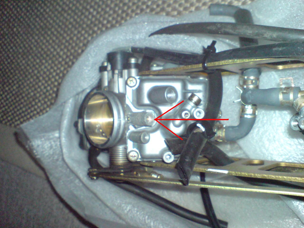

Re: Grundeinstellung Vergaser Bj.99
Hallo, ich hab hier noch nichts gefunden darüber wo die Gemischschraube sitzt, weiß einer wo die ist?
Hab die Gasschieber jetzt raus, muss den Ring auf 2,5mmm ändern und die Düsennadel in die 2. Kerbe setzen, dann noch die Gemischschraube auf 2,5 umdrehungen rausdrehen.
Ist das so ok?
Hab ne 2002er Knubbel mit nem Leo Auspuff, weiß nicht ob das noch ne Rolle spielt auch zwecks Auspuff ob die da anders eingestellt werden muss.
Danke
Ist das so ok?
Danke
Auf dem Bild kannst du erkennen wo die Gemischschraube sitzt. Die normalen Grundeinstellungen sind für den Leo Ok, du kannst aber auch die Vergasernadel eine Kerbe höher hängen, dann geht die SV sanfter ans Gas.
