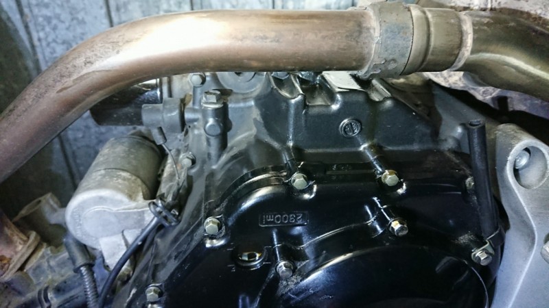

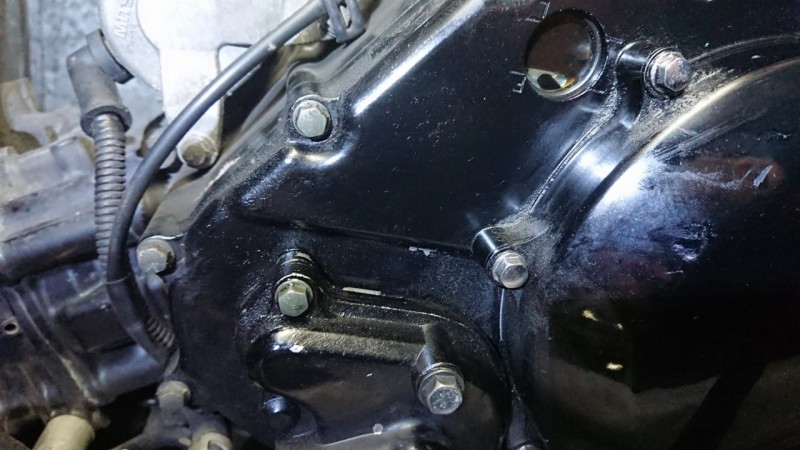

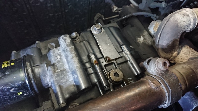

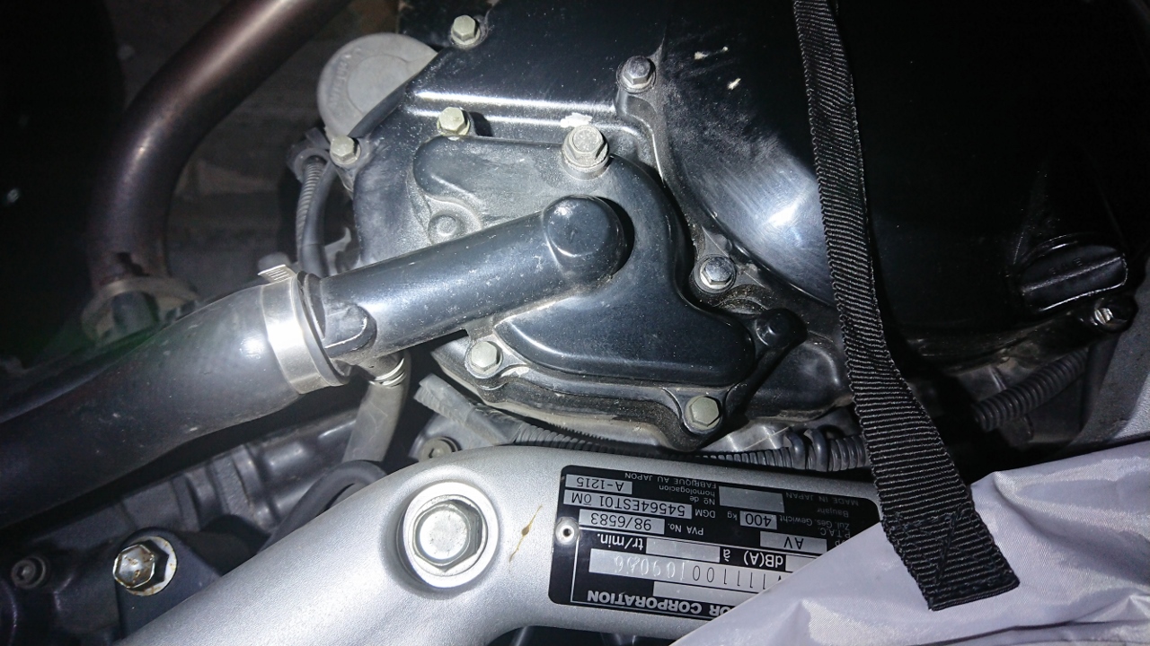

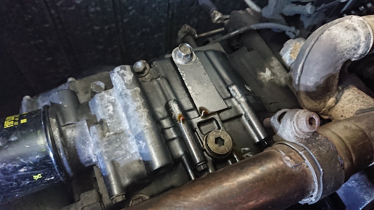

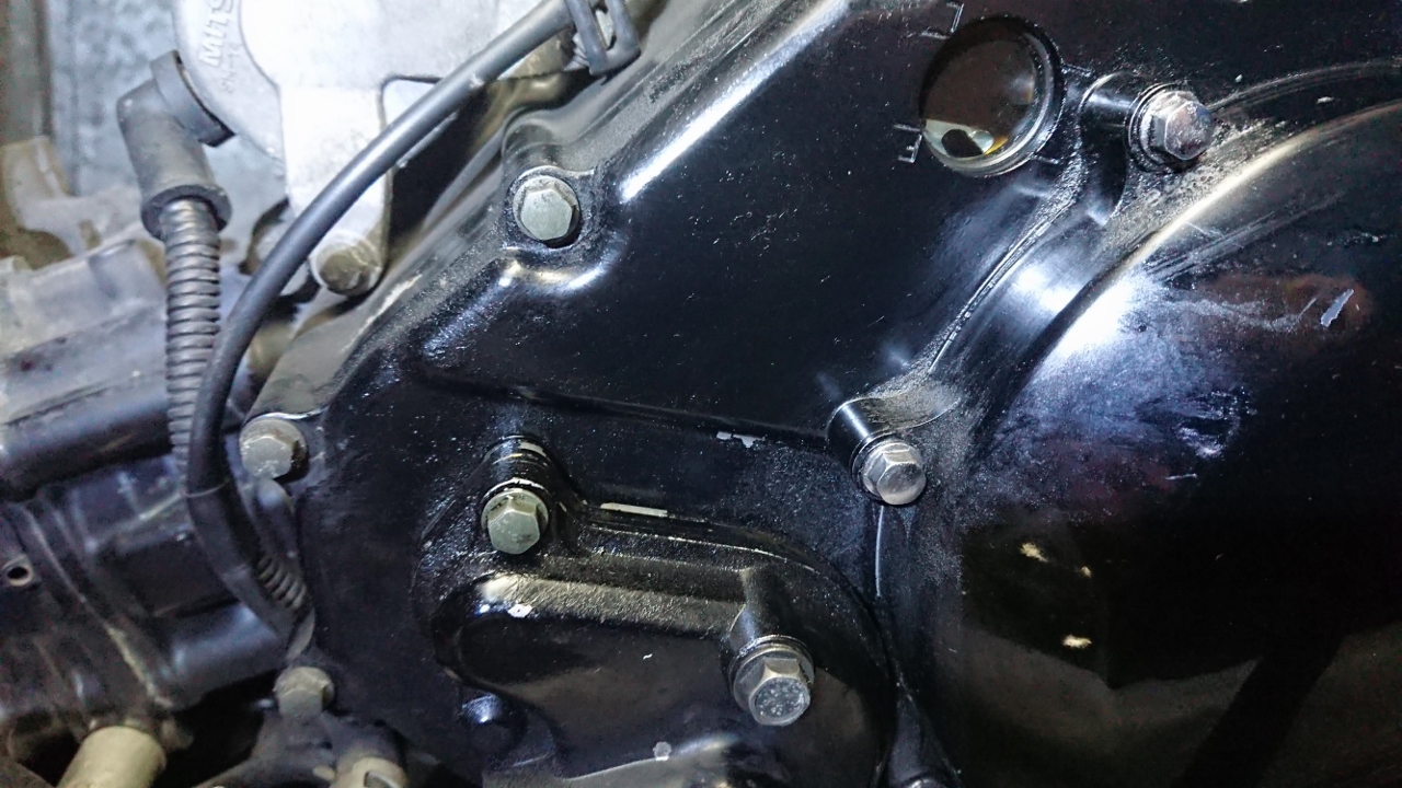

Derzeit tropft aus meiner SV täglich ca. 5-10 Tropfen Öl, leider darf ich sie wegen Bruchstrich am Kennzeichen derzeit nicht fahren, sodass sie langsam vor sich hin tropft.
Ich hab vor wenigen Wochen den Motor mit Bremsenreiniger schön sauber gemacht. Jetzt gerade sah es wie folgt aus:
Zunächst dachte ich, das Leck wäre unten an der Bindenaht, aber seitlich sieht man auch, dass von weiter oben ein feiner Ölfilm runterkommt... Kennt einer die Problematik? Wo setzte ich jetzt als erstes an?
Kann mir jemand n Tipp geben?
