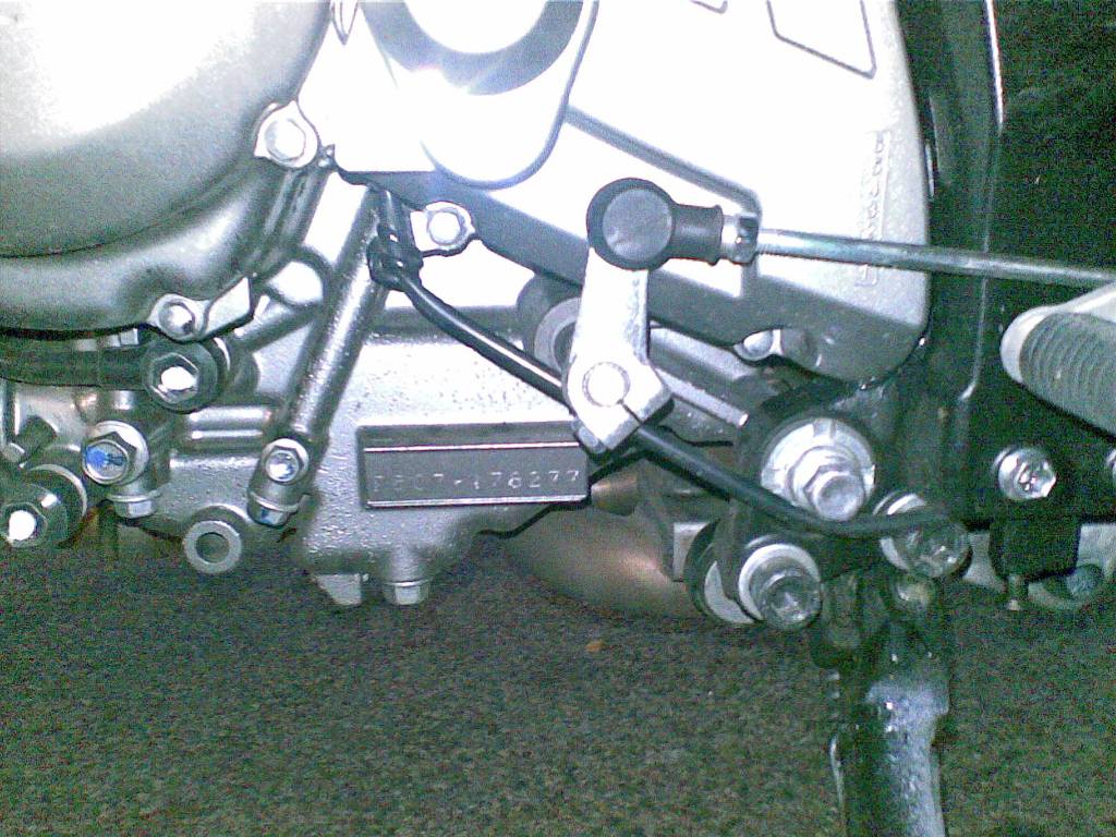

Hi @all,
Ich möchte mich mit folgendem Problem an Euch wenden und hoffe, dass mir jemand adhoc helfen kann... Kann mir jemand sagen, welche Funktion das abgebildete Kabel/Schlauch hat und ob diese "lebensnotwendig" ist?
Habe mir nämlich einen fatalen Fauxpas geleistet - habe die Abdeckung über Ende vom Kupplungsseil (am Ende bei der Schaltung) abmontiert, anschließend das Seil doch am Lenker ausreichend einstellen können und dann offenbar übersehen, dass das abgebildete Kabel sich von der Halterung hinter der Kette gelöst hat. Das liebe Kabel hatte einen Kontakt zur Kette und ist geschmolzen bzw. hat sich etwas "verflüssigt" - also eine ziemliche Sauerei aufgrund eines kleinen Fehlers.
Die Frage ist nun, ob es bedenklich ist, mit dem geschmolzenen Kabel zu fahren bzw. ob man diesen Schaden selber beheben oder lieber unverzüglich eine Werkstatt aufsuchen sollte.
Helft mir bitte - bin bei dem Gedanken, meiner armen Suzi etwas Schlimmes angetan zu haben, etwas verzweifelt.

Du kannst doch selber verfolgen, wo das Kabel endet oder?
Das Kabel auf dem Foto geht zum Seitenständerschalter und der wird wahrscheinlich nicht mehr funktionieren. Aus Sicht der Sicherheit solltest du das Kabel möglichst schnell reparieren oder den Schalter samt Kabel tauschen. Spätestens beim nächsten Tüv-Termin muss der Schalter wieder funktionieren. Wenn du mit defektem Schalter durch die Gegend fährst ist entsprechende Vorsicht angebracht, weil du mit ausgeklapptem Seitenständer losfahren kannst.

Hallo Anaconda,
Vielen Dank für Deine Hilfe/Rückmeldung.
Es ist schon mal beruhigend, dass das Kabel nur diese Funktion hat und sonst keine Teile betroffen sind bzw. kaputt gehen können
Der Schalter geht (merkwürdigerweise) nach wie vor - habe den Motor nach meiner Ankunft mit dem Seitenständer ausgemacht, da ich auf leicht abfälligem Gelände stehe.
Das Kabel möchte auf jeden Fall tauschen und die Sauerei möglichst beheben lassen.
Eine andere (hoffentlich nicht allzu blöde Frage) - kann die Kette irgendeinen Schaden davontragen, nachdem sie auch etwas von dem schmierigen Kabel abgekriegt hat?

jep solltest du schnellstmöglich austauschen das defekte kabel!!! n ausgeklappter ständer in ner kurve macht sich net so gut.

Patrick, es ist anscheinend nicht das Seitenständerschalterkabel, da er den Motor bei eingelegtem Gang mit ausklappen des Seitenständers ausgeschaltet hat...
Wo kommt das Gangsensorkabel heraus?
Welche Kabel gehen denn noch da lang?

Drifter hat recht, neben dem Kabel für den Seitenständer liegt neben dem Ritzel auch das Kabel vom Getriebesensor bzw. für den Leerlaufsensor und das Kabel von der Lichtmaschine. Du solltest also noch mal genau kontrollieren welches Kabel beschädigt ist und dieses möglichst schnell reparieren.
