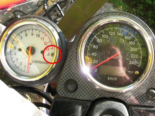

ease
Re: Rote kleine Lampe?
dazu hätte ich nochmal eine kurze Frage. Und zwar leuchtet bei mir diese "Kühlmittelthemperaturlampe" nicht auf, wenn ich die Zündung anstelle (die Ölwarnlampe in der Temperaturanzeige allerdings schon). Ist das normal oder ist die kaputt?
-danke-
//edit:
Fahre übrigens Bj 2001, siehe Foto
-danke-
//edit:
Normal, bei ausgeschaltetem Motor läuft die Ölpumpe nicht und es liegt daher kein Öldruck an: Motor anmachen, dann sollt die Lampe ausgehen.
ease
Nein, die Öllampe funzt ja einwandfrei (leuchtet bei eingeschalteter Zündung auf und geht aus, wenn man den Motor startet). Nur die im Bild markierte Lampe, die bei Überhitzen des Kühlwasser warnt, leuchtet bei eingeschalteter Zündung eben nicht auf (und auch sonst nicht), ist das normal?x-stars hat geschrieben:Normal, bei ausgeschaltetem Motor läuft die Ölpumpe nicht und es liegt daher kein Öldruck an: Motor anmachen, dann sollt die Lampe ausgehen.
Tacho!
Also alles im grünen Bereich.
Hast du dir doch eigentlich selbst beantwortet. Wenn die bei eingeschalteter Zündung leuchten würde, dann wäre der Motor ja schon ca. 100-120° heiß.ease hat geschrieben:Nein, die Öllampe funzt ja einwandfrei (leuchtet bei eingeschalteter Zündung auf und geht aus, wenn man den Motor startet). Nur die im Bild markierte Lampe, die bei Überhitzen des Kühlwasser warnt, leuchtet bei eingeschalteter Zündung eben nicht auf (und auch sonst nicht), ist das normal?x-stars hat geschrieben:Normal, bei ausgeschaltetem Motor läuft die Ölpumpe nicht und es liegt daher kein Öldruck an: Motor anmachen, dann sollt die Lampe ausgehen.
