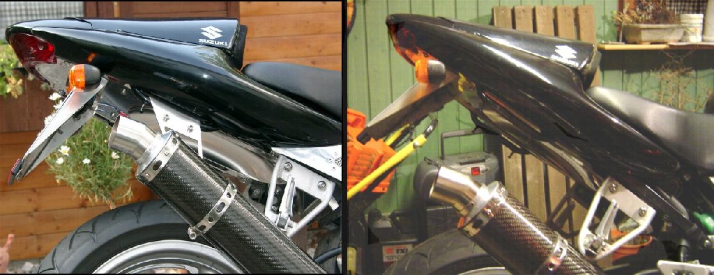

ich möchte gern meinen mopedhintern ein gutes stück höher bringen ohne fahrwerksveränderungen.
(eine heckhöherlegung mittels knochen ist bereits montiert)
mir schwebt vor den heckrahmen unten mittels adapter zu verlängern........hat das schon wer probiert?
gibts da schwierigkeiten (tüv mal unbeachtet!!)

Schwierigkeiten gibts sicherlich, weil a) der Sitz und b) die Seitendreiecke nicht mehr passen.
Gemacht hat das u.a. Black_Rider http://www.svrider.de/index.php?seite=u ... etails=107

weißt du auch einen knubbel-umbau?

Er hier hats, finds aber total Badsinnig... :lol: :lol:
http://www.svrider.de/index.php?seite=o ... tails=2841

aber der badsinn ist auch sehr krass oder?
gixxerbeinchen+knochen+heckrahmen........das ist reichlich. na mal sehen. so arg hoch soll meins ja nicht...........

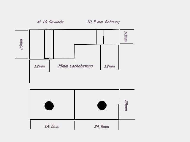

Also, ich hab´s mit Originalknochen, Gixxerbein und einer Verlängerung der unteren Streben des Heckrahmens auf 106 cm gebracht.
Die Adapter sehen dann in etwa so
aus.
Hier steht auch noch was:
viewtopic.php?f=3&t=36340
