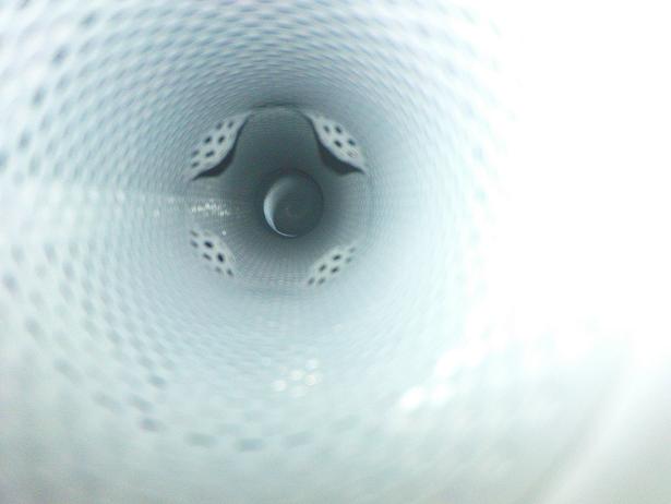

Beim Dildoeater sah es im Topf so aus:
Da sind 4Nasen, die den Eater halten. Illmatic war trotz neuen Potts mit dem alten Eater unterwegs und hatte keine Probleme damit.
Beim neuen Eater ist es nicht das Loch, was zum zwitschern führt, sondern die Mulde um die Auslassöffnung.
Das Loch führt nur zum zwitschern, wenn der Eater draußen ist...
