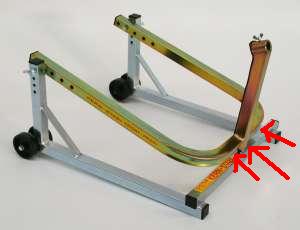

Der für hinten passt wunderbar, doch der für vorne irgendwie nicht. Entweder bin ich zu blöd, oder sonst was. Auf alle Fälle ist der für vorne einer, der ins Steuerkopflager greift. Wenn ich mein Mopped damit aufbocken will, drückt sich der Ständer in die Verkleidung - siehe Bild.
Gibts da bei der SV irgendwas worauf man achten muss? Ich denke doch mal, das die Montagesständer alle in etwa die gleichen Ausmaße haben.
Oder ist das alles nur eine Einstellungssache?
Ich bedanke mich schonmal im vorraus!
LG Kai
Hier berührt der Ständer die Verkleidung

Normal kannst die Aufnahme für den Lenkkopf doch weiter rausdrehen.
Ein wenig Rausdrehen hilft da meistens.

Ich würde mal mit der Gesamthöhe variieren!! Da sollte es doch eine Stellung geben wo die Verkleidung nicht mehr berührt wird.

Mit den höhen vom Ständer hab ich schon ein bisschen rumprobiert, hat nicht funktioniert.
Werd demnächst mal probieren, ob ich das Lenkkopflager weiter rausdrehen kann, hoffe das hilft.

bei der kante kenn ich viele, bei denen es mit den kernstabis nicht gepasst hat

nabend allerseits ich hab den gleichen heber von louis bzw genau identisch und hab das gleiche problem das hat aber mit der höhe des hebers nichts zu tun sondern mit dem heber an sich denn der müsste einfach schräg nach oben zu laufen da er aber gerade ist liegt er an der verkleidung auf beim hochheben
ich hab dieses problem wie folgt gelöst
ich hab einfach den dorn den du vorne zum heben brauchst nachgebaut und mir das ganze 5 cm länger gemach so das der lenkkopf höher vom heber weg kommt und schon streifts nicht mehr
also die einfachste lösung ist die einfach nen dorn drehen der das moped 5 cm weiter von heber weg bringt und gut is

das mit dem rausdrehen hab ich auch versucht bei mir hats nur bedingt funktioniert das war für meinen geschmack nicht so ganz es richtige nicht das da mal was auseinander geht dann hab ich den dorn neu gemacht und perfeckt
du kannst natürlich auch bei louis hab ichs neulich gesehen für 25€ ein neues frontheberkit kaufen da gibts jetzt nämlich jetzt einen für verkleidete mops
aber das mit dem dorn is viel billiger musst du wissen
