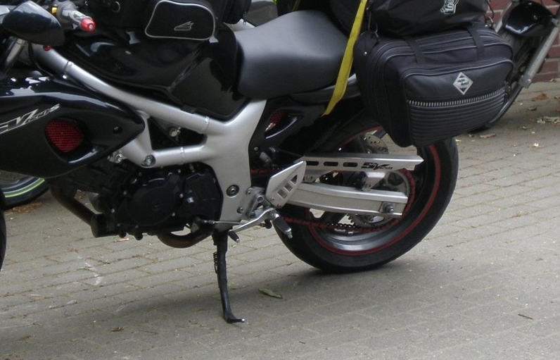

wenn wir schon beim thema sind, hat einer der nen scotti hat, zufällig ein bild von der schwinge (linke seite)? mich würde mal interessieren wie deutlich man den schlauch sieht...bin durch diesen thread nun auch ins krübeln gekommen, ob ich mir mal welchen zulegen soll :D

Beitrag von tesechs » 09.02.2010 20:35
Suchbild:
:mrgreen:

Beitrag von Michl_sK7 » 10.02.2010 17:56
tesechs hat geschrieben:Suchbild:
:mrgreen:
danke :wink:
sieht man ja eigentlich garnicht. haben bei dir die befestigungen für den schlauch mit dem mitgelieferten kleber gehalten? hab da nämlich irgendwo gelesen, das der nicht gut hält...? allerdings fuhr der ne kante.
netter schleifnüppel :) devil
