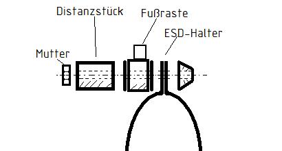

Hallo zusammen
ich wollt mal fragen wo ihr das Distanzstück angebracht habt? In der Anleitung steht nichts darüber.
Ich hab das so gemacht...
ESD Ausnahme

Ist schon richtig so! Pass aber auf den Winkel von dem ovalen Puffpuff aus. Wenn dieser nämlich nicht genau 0° beträgt, sondern etwas nach innen sieht, kann es sein, dass sie an die Schwinge schlägt. Ist mir bereits paar mal passiert, was ich erst hinterher an ganz leichten Kratzern an der SChwinge gesehen habe.

Ich denke das Distanzstück gehört anders als von dir dargestellt zwischen die Raste und die Schelle. Um den von Jonny angesprochenen Abstand herzustellen. So wie du es gezeichnet hast würde ich einfach ne kürzere Schraube nehmen und das weglassen... (und das hätte die Firma auch gemacht, das Distanzstück kostet auch Geld in der Herstellung)

ja jonny hat das genauso wie ich... quelle: "duröhre"
aber anders passts vom krümmer her bei mir nicht...
In der Anleitung ist nichts vom Distanzstück zu sehen.
Daher geh ich davon aus das Takkoni an die Schrauben billig herankam, aber die Disstanzstücke aus Aluminiumröhren geschnitten hat.
und deswegen frag ich die, die einen takkoni haben, obs bei denen passt?

Dieter hat geschrieben:Ich denke das Distanzstück gehört anders als von dir dargestellt zwischen die Raste und die Schelle. Um den von Jonny angesprochenen Abstand herzustellen. So wie du es gezeichnet hast würde ich einfach ne kürzere Schraube nehmen und das weglassen... (und das hätte die Firma auch gemacht, das Distanzstück kostet auch Geld in der Herstellung)
Den Abstand kriegst du von selbst hin. Wenn du das Distanzstück außen montierst, geht der Auspuff stark nach außen und ist fast nicht zu montieren, weil der Flansch kaum über den Krümmer geht! Das ist schon richtig so (auch auf meinen Bildern in der OWL sichtbar!)

bist du schon mal auf die Seite gefallen und der krümmer ist schief?

Neee, der Krümmer an sich ist absolut normal und gerade. Selbst nach meinem Sturz (nachdem ich den Takkoni bereits einige Zeit montiert hatte) berührt da nix mehr! Du musst es nur in den richtigen Winkel drehen.
