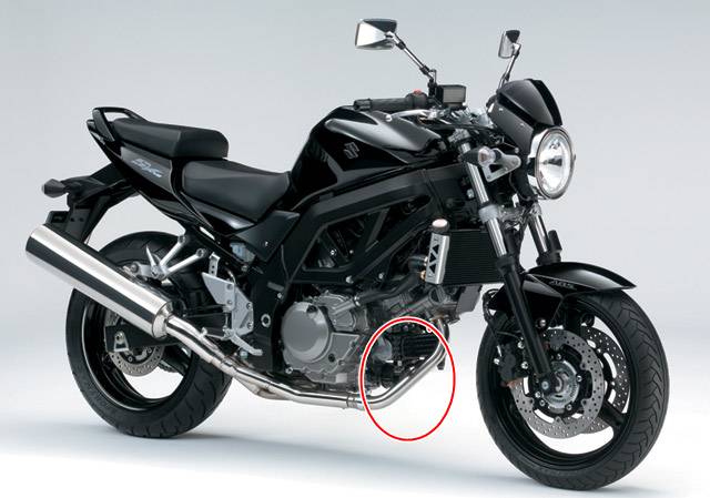

Ich habe eine Frage zwecks Reinigung!Nun ist mein Problem wie ihr auf dem Bild sehen koennt das bei mir dieses Rohr zum Auspuff unschoen ist!Kennt ihr ein Reinigungsmittel oder sonstige Tipps wie ich das Rohr sauber bringe?

Autosol (Lous oder ATU ~ 5€) und viel Schrubben =) Mit einer Schwabbelscheibe geht's schneller
Gibt auch noch andere Metallpolituren, aber ich hab mit der ganz gute Erfahrungen gemacht.

Servus!
Schau mal auf der Knowledgebase! Wunderbar beschrieben:-)
http://www.svrider.de/index.php?seite=k ... rtikel=121
Ich persönlich hab den Würth - Metallsanierer. 20 Flocken hab ich dafür gezahlt. ist aber sehr ergiebig!

Optiglanz.
Ätzt wie die Hölle.Nach dem Einsprühen siehst du schon, wie Brühe runterläuft.Deshalb auch nicht länger, als 2 Minuten einwirken lassen.

besten Dank kann mir jemand sagen wo ich den Würth Spray herbekomme?

Ja bin gerade am suchen habe gedacht das mir jemand ein Tipp gibt!wegen dem preis!Wie sieht das aus mit dem Produkt von Louis ist das wirklich so agressiv!(Problem Bugspoiler)
Kann man den Auspuff damit auch reinigen?

Das Zeug ist definitiv aggresiv und den Bugspoiler bau ich vorher ab.Auch halt ich meist ein Stück Blech dahinter, damit nicht auch der Ölkühler was abbekommt.Wenn du den originalen Ausdpuff dran hast, dann mußt du die Einwirkzeit eher noch kürzer halten.Bei mir hab ich das 2 Minuten drauf gehabt und es ist ein wenig runter gelaufen.Hinterher konnte man die Stellen an denen es runtergelaufen war sehen
Hab das ganze dann aber wieder mit Never-Dull rauspoliert bekommen.
Jetzt ist ja ein Leo dran
