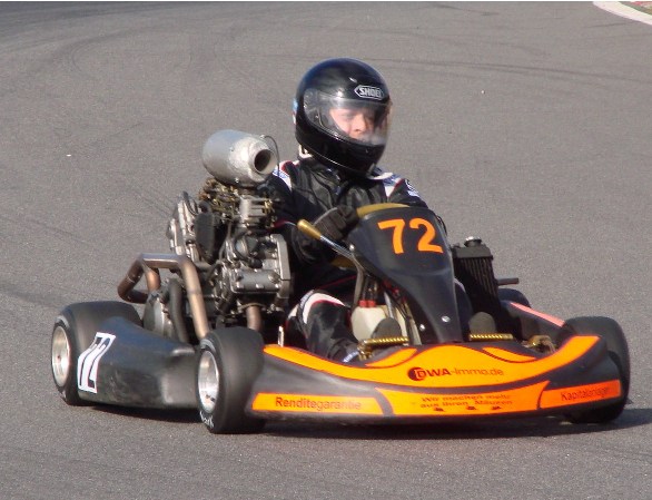

Bevor wir Dir helfen, musst Du erstmal Bilder von dem SV-Kart posten :mrgreen:
snowman
Re: Hilfe gegen Knallen
Beitrag von snowman » 08.04.2010 13:03
hier das Bild...
Gelöschter Benutzer 12443
Beitrag von Gelöschter Benutzer 12443 » 08.04.2010 13:06
geil, will ich fahren. :D :D :D
Kannst du bitte mal eine Info über den Motor geben? Baujahr? Versager oder Einspritzer? Weisst du welches BJ die Spender-SV hatte?
Da Säääß
Beitrag von Da Säääß » 08.04.2010 13:08
Sieht so nach Einspritzermodell aus.

Wenn ich mir des Bild so anschau, dann weiss ich wohl, warum dich das nervt, den Auspuff direkt neben dem Ohr zu haben ... genial :twisted: :twisted: :twisted:
oder was ist des für ein großes Ding neben deinem Kopf????

Das Ding neben meinem Kopf ist der Ansauggeräuschdämpfer.
