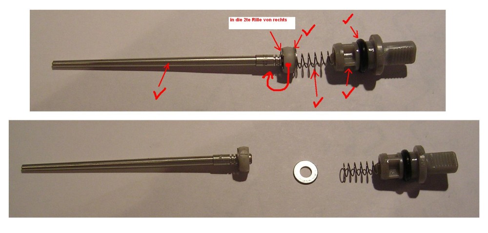

Kann mir zufällig jemand die originale entdrosselte Einstellung der Vergasernadel sagen?
Am besten an Hand des schönen angehängten Bildes:
LG Martin ;) bier
EDIT:
1. Leerlaufdrehzahl ist konstant und auch kein knallen, es sei den ich ziehe ruckartig am gashahn -> kurze Drehzalhspitze und beim runtergehen der Drehzahl knallt es dann laut!
2. Beim fahren bei konstanter Geschwindigkeit/Drehzahl ruckelt sie und knallt leise aus dem Auspuff! Fehlzündungen?
3. Beim Beschleunigen gibt es keine probleme und sie reagiert auch beim schnellen drehen am Gashahn gut!
z.Z. fahre ich das Setup so ähnlich wie auf dem unteren Bild nur, dass ich den Clip auf der zweiten Nut von der Nadelspitze aus sitzen habe! Dadurch müsste sie ja fetter laufen, desto mehr ich nach links gehe oder?!

Auf dem Bild befindet sich die Kunststoffscheibe auf der falschen Seite.
http://www.svrider.de/index.php?seite=k ... rtikel=131
Da mir die Kopie eines weiteren Drosselgutachtens zugeschickt wurde -
Es gibt selbst bei der original Suzuki-Gaschschieberdrosselung für die Knubbel verschiedene Varianten:
a)
Der Drosselsatz beinhaltet außer den Gasschiebern mit Loch auch noch dickere Kunststoffscheiben (3,1mm) für die Düsennadeln. Der Metallclip an der Düsennadel bleibt in der 2. Kerbe (vom stumpfen Ende aus gezählt).
Bei der Entdrosselung kommen dann wieder die dünneren (2,6mm) rein.
b)
Der Drosselsatz beinhaltet außer den Gasschiebern mit Loch auch noch dickere Kunststoffscheiben (2,7mm) für die Düsennadeln, und der Metallclip wird von der 2. in die 3. Kerbe (vom stumpfen Ende aus gezählt) umgesetzt.
Bei der Entdrosselung kommen dann wieder die dünneren (2,5mm) rein und der Metallclip kommt wieder in die 2. Kerbe.
Gruß: Dragol

@Dragol:
ich danke dir sehr! Also muss der Clip in die 2 te Kerbe von dem stumpfen Ende der Nadel und der Ring auf die andere Seite?!
Bye ;) bier
Dragol
Beiträge: 3853
Registriert: 06.10.2005 20:40
Re: Sv geht bei warmen Motor beim anfahren aus
Beitrag von Dragol » 22.04.2010 9:22
Suzuki SV 650 `01 hat geschrieben:@Dragol:
Bye ;) bier
Ja.
Vom stumpfen Ende Der Nadel aus kommt erst die "Unterlegscheibe" auf der die kleine Feder aufliegt, dann in der zweiten Kerbe der Federclip und erst dann der Kunststoffring.
