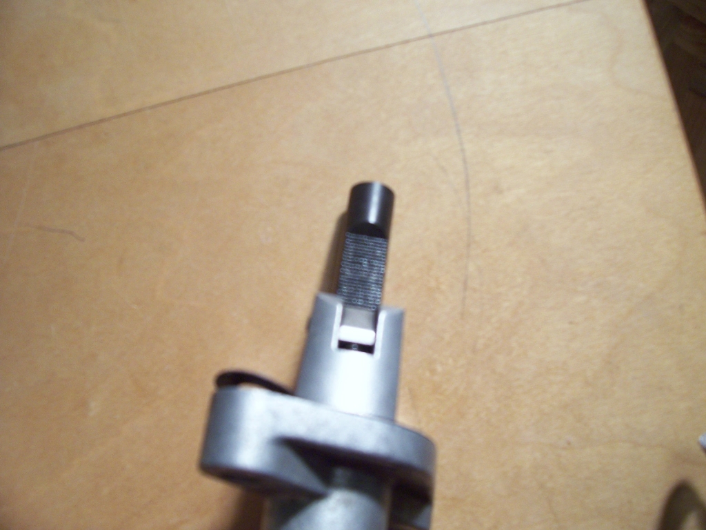

Die Spanner der Kanten ist anders Aufgebaut. Da wird die Kraft über eine normale Spiralfeder erzeugt. Eine minimale Ratsche sorgt dafür das das nur Richtung Spannen passieren kann. Ob das wirklich besser ist kann ich nicht sagen. Auf mich wirkt es einfach "billiger", aber ob nur die Kosten ein Grund für den Wechsel der Bauart ist weiss ich nicht. Ich hab nen Satz Kanten-Spanner hier liegen und will bei gelegenheit die vermeintlich "besseren" verbauen.

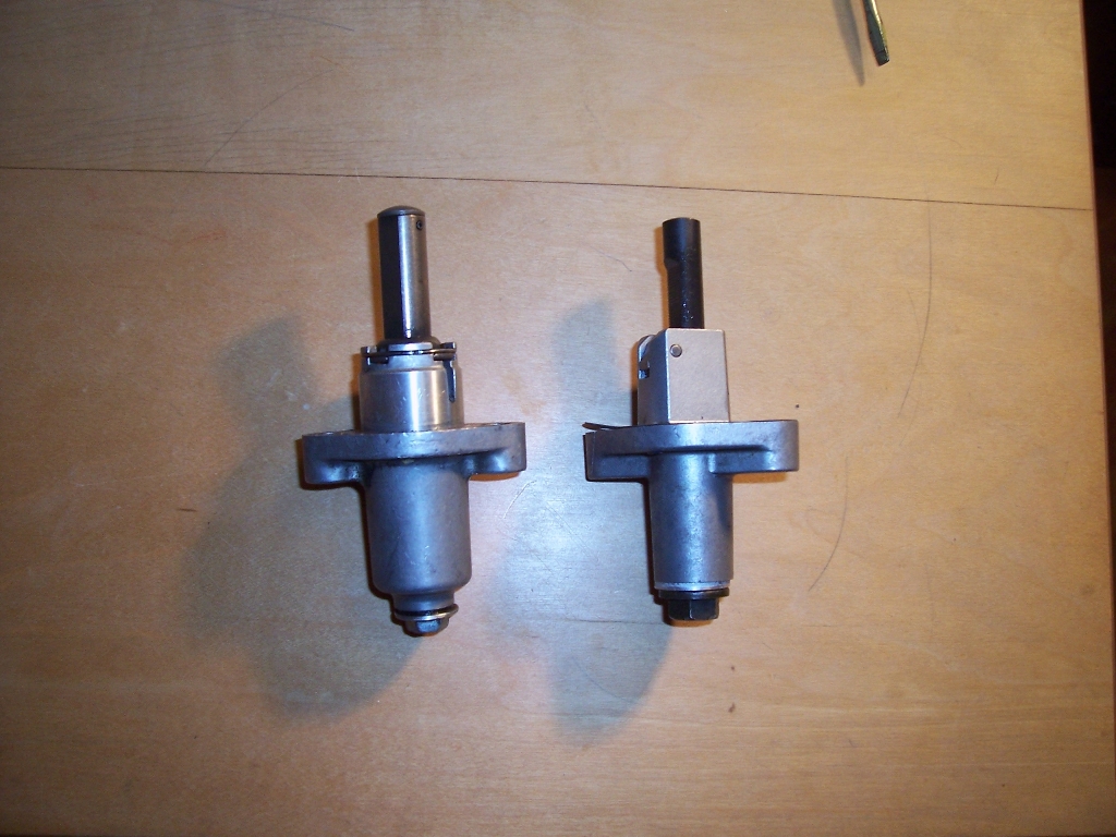

Ich hatte vor der SV 650 eine DRZ 400.
Bei der DRZ 400 gab es beim älteren Modell den identischen SKS zu den älteren Modellen der SV. Die jüngeren Modelle haben den gleichen SKS wie die jüngeren Modelle der SV 650.
Aus dem DRZ 400 Forum ist mir von ein paar wenigen Fällen ein Verarbeitungsfehler des älteren SKS bekannt.
Die Spiralfeder des älteren SKS ist an einem Ende umgebogen, um so in einen Schlitz zu greifen. An der Biegung der Spiralfeder ist diese in Einzelfällen gebrochen.
Habe mir den SKS schon länger nicht mehr angeschaut. Darum weiß ich nicht ob er sich selbständig wieder lösen kann (vll. durch Vibration, Hitze?), wenn die Federkraft nicht mehr entgegenwirkt. In jedem Fall wird beim Bruch der Feder die Steuerkette nicht nachgespannt und so kommt es über kurz oder lang zum Motorschaden.
Darum haben im DRZ-Forum viele -und auch ich- auf den neueren, einfacheren SKS mit der Druckfeder und Rastung umgerüstet. Da dieses Problem aber äußerst selten auftritt und ein Satz SKS nicht sonderlich günstig ist, hab ich bei der SV 650 nicht umgerüstet.

Hab heute den neuen Spanner in den alten Zylinder gesteckt den ich noch habe. Passt genau, wie von femi beschreiben. Das mit dem Materialfehler wusste ich nicht, das ist ein Argument, weil von der Funktion her ist der alte auch einwandfrei. Das Lochbild passt und eingefahren und ausgefahren sind sie gleich lang.
Hier ein paar Bilder:
SKS
Rastung beim neuen
Vergleich eingefahren
