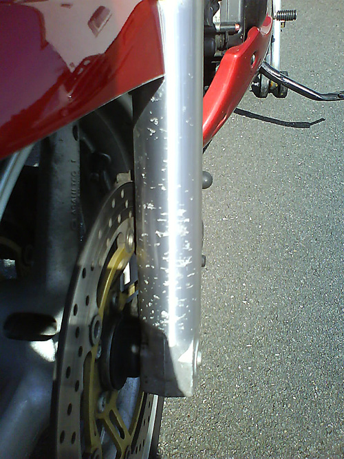

Tag die Damen und Herren,
hat jemand vielleicht Erfahrung mit solchen Flecken auf der Gabel? Ich krieg die nämlich nicht weg. Hab schon alles mögliche ausprobiert. Wer nett wenn jemand ne Lösung für mich hätte.

Das ist Korrosion unter der Beschichtung...

Bist im Winter auf salzigen Straßen unterwegs gewesen?
Bleibt wohl nix anderes als schleifen un dlackieren, oder eben so lassen.

Hm - nix winter. Die kleine ist von November bis April abgemeldet.

Streusalz braucht es dazu nicht...
Durch Steinschläge geht die Beschichtung an den entsprechenden Stellen kaputt
und wenn dann Feuchtigkeit eindringt, oxidiert das Aluminium.

Das hatte ich auch bei meiner alten SV 650 S Knubbel- und habe es auch nicht mehr wegbekommen- war vom Vorbesitzer bereits vorhanden- da bleibt letztendlich nur damit zu leben- oder komplett abschleifen und neu lackieren oder polieren.

Das sieht ja noch net so schlimm aus bei dir! Meiner ist total vollgespickt da vorne, das krieg ich nie wieder glatt hin :(...

An meiner letzten hatte ich das auch, dachte aber es würde vom Streusalz kommen. Eine durchsichtige Steinschlagschutzfolie wäre da vielleicht nicht verkehrt.
