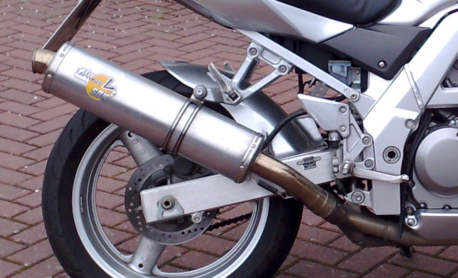

Wieviel hat das denn zusammen gekostet? woran erkenne ich ob ich ne leo komplettanlage habe oder nur den endtopf? oder gibs da keine unterschiede?

marcel_0590 hat geschrieben:woran erkenne ich ob ich ne leo komplettanlage habe oder nur den endtopf?
Am schnellsten geht das, wenn du mal ein Foto davon machst ;)
marcel_0590
Re: K&N Austauschluffi + Leo = Abstimmen?
Beitrag von marcel_0590 » 10.06.2010 22:48
pls

Tippe auf Original.. Also 'n Leo in der SlipOn-Variante.
Wenn das, was man am rechten Bildrand grade noch so sieht, ein Hitzeschutzblech ist, dann ist das definitiv ein originaler.
