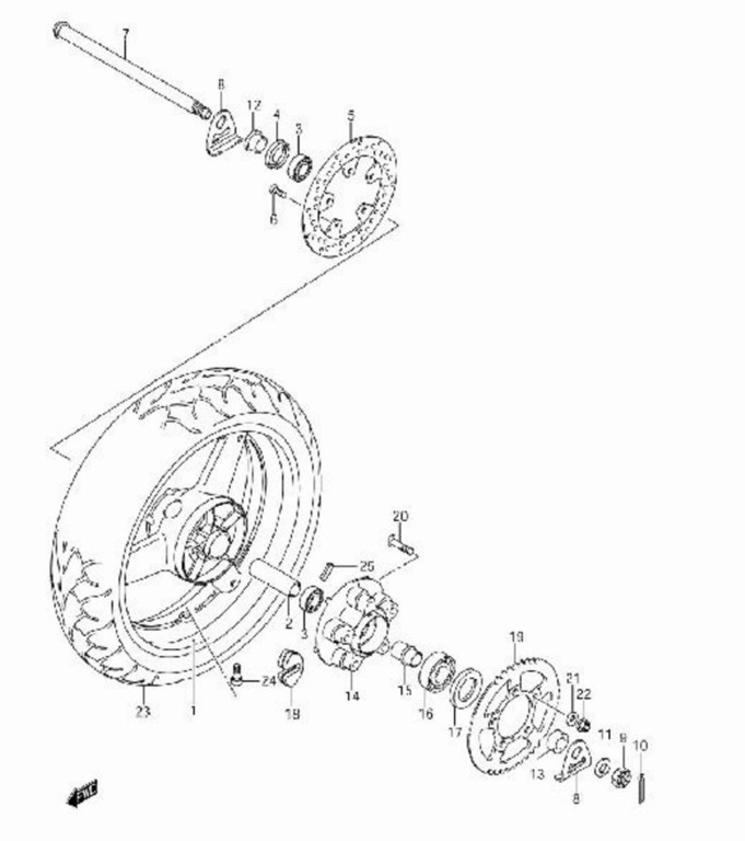

Hey SV-Elmo hier mal ein Bild für dich von den Innereien des Hinterrades, die von Dragol angesprochene Hülse, ist die Nr. 15 wurde letztens auch erst bei meinem Bekannten, beim Reifenwechsel von der Werkstatt (Reifendienst) vergessen einzubauen
, zum Glück haben wir das rechtzeitig bemerkt, bevor Schaden entstanden ist.
Zum Bild, fangen wir auf der Bremsscheibenseite an Nr. 12 rechte Distanzhülse, Nr. 4 Simmering, Nr. 3 rechtes Radlager, Nr. 2 Mittenhülse, Nr.3 linkes Radlager, Nr. 15 Distanz zw. Rad u. Kettenradträger, Nr. 16 Lager Kettenrad, Nr. 17 Simmering Nr. 13 linke Distanzhülse
hoffe ich konnte dir helfen Mfg Tom
