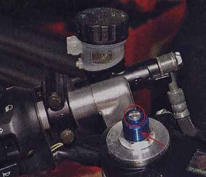

seeman78
Beiträge: 13
Registriert: 08.07.2017 7:22
Re: Gabel taucht beim Bremsen extrem ein.
Beitrag von seeman78 » 09.07.2017 21:29
Das musste die Schraube sein
Knubbler
Beiträge: 3049
Registriert: 09.11.2013 21:07
Beitrag von Knubbler » 10.07.2017 0:36
Erstens ist das die Zugstufen Einstell-Schraube und zweitens hat eine normale SV das nicht. Wenn überhaupt hat sie eine Schraube zur Feder Vorspannung.
Beitrag von Triple7 » 10.07.2017 6:27
Bei der 650er kannst du Zug- und Durckstufe nicht einstellen.
Da hilft auch das Foto der Kilo-Gabel nix ;)
