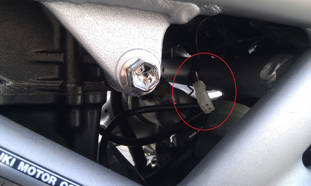

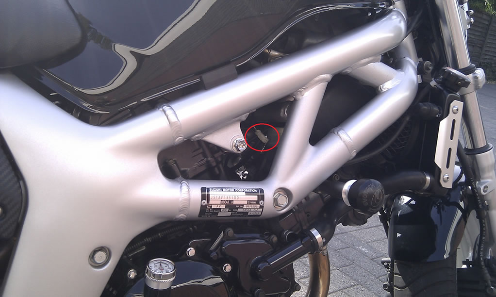

mein mopped war in der werkstatt wegen tankwechsel. nun habe ich beim sauber machen festgestellt das unterm tank ein stecker rumbaumelt. keine ahnung für was der sein soll, und da die werkstatt 80km weit weg ist kann ich da auch net mal eben hin und die interviewen. habe mal 2 fotos gemacht und die hier angehangen, evtl erkennt ihr was.
also funktionen sind wohl alle da. die sv läuft gut und auch die tankanzeige geht, jedenfalls das blinken der lampe. dauerleuchten hatte ich noch net :wink:

der Stecker sieht aus als wäre er für die Vergaserheizung vorgesehen.
viewtopic.php?t=12878&highlight=loser+
