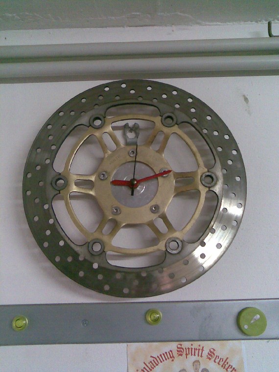

Hab meine Scheiben letzte Woche ihrer letzten Verwendung zugeführt:
:mrgreen: :mrgreen: :mrgreen:

Mensch Dieter. Die sind doch dafür viel zu dünn :mrgreen:
Klasse Idee :top:

Wollte es zuerst aus ner Zahnriemenscheibe machen die ich noch hatte (verzogen), war mir aber dann zu wuchtig...
