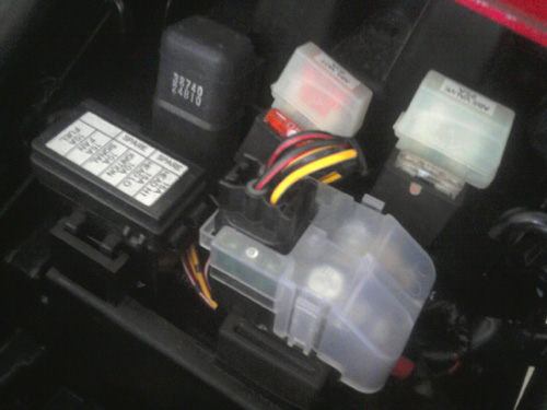

Zum FI-Fehler: Laut Knowledgebase kann man den FI Fehler auslesen, indem man am Diagnosestecker zwei Adern überbrückt. Soweit, so einfach. Ich finde den Stecker an meiner K7 aber nicht... Wo finde ich den? (Bild_1) Der Fehler hängt wohl mit dem Sekundär-Drosselklappen-Stellsystem zusammen. Sobald ich die Kupplung ziehe und somit den Schalter an der Kupplung schliesse, verstellen sich die Sek.Drosselklappen mit einem lauten Brummen (vermutlich vom Stellmotor). Habt ihr da ne Idee wie ich das beseitigen kann?

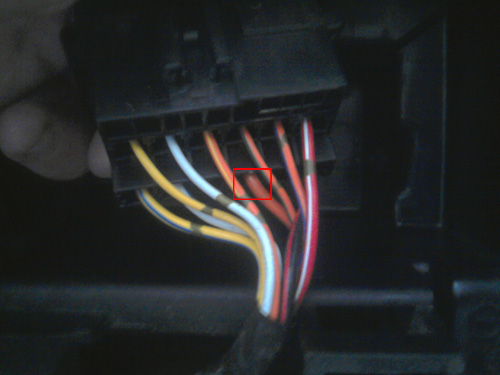

Zum Zündplus: Laut diesem Schaltplan müsste ich am dicken orangenen Kabel vom Sicherungskästchen (Blid_2) Zündplus herbekommen? Die Beiträge über die Suche führen meist nur zur Vergaserheizung der Knubbel ;)

zum 2ten: halt ein multimeter rein und guck nach!

Diagnosestecker bei der K7: Rechte Seite, hinterm Sitzdreieck.

@wai, x-stars: Jau, das dicke orange Kabel ist das geschaltete Plus. Sorry für die späte Antwort!

orange ist das Plus Hauptkabel der SV und kommt vom Zündschalter. Allerdings würde ich dort keinen Verbraucher anschließen, sondern eher an einer der abgehenden Leitung vom Sicherungsblock. Orange ist die Zuleitung zu den Sicherungen und die ist mit 30 Ampere abgesichert. Ob im Fehlerfall die Ganganzeige und deren Leitungen 30 Ampere oder mehr verkraftet?? Das wage ich mal zu bezweifeln. Der Orange/mit grünem Streifen ist mit 10 Ampere abgesichert. Ist die Sicherung 5 (Signal). Dieser Anschluss ist bei weitem besser geeignet. :wink:

Danke dir Ati für die sehr wichtige Info! Muss mal gucken womit ich das damals angeschlossen habe... Ich hoffe nicht per Stromdieb. Aber selbst im Fehlerfall benutze ich die Leitung nur, um ein Relais zu schalten. Verbraucher im eigentlichen Sinn hängen keine dran. Wäre also nicht so schlimm
