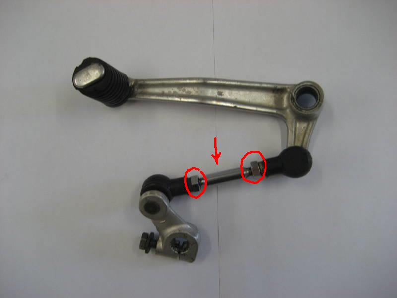

Beitrag von Roughneck-Alpha » 15.08.2010 13:24
Hab das mal anhand eines GiXXeR-Schalthebel markiert.Das Prinzip ist das selbe.Vorn die Mutter müßte Linksgewinde haben und die hinten Rechtsgewinde.Beide löst du und dann drehst du an der Welle.Dabei kannst du dann zuschauen, wie sich der Schalthebel entweder dem Boden nähert, oder aber sich wieder entfernt.Wenn er wie gewünscht steht, dann beide Muttern wieder festziehen.
