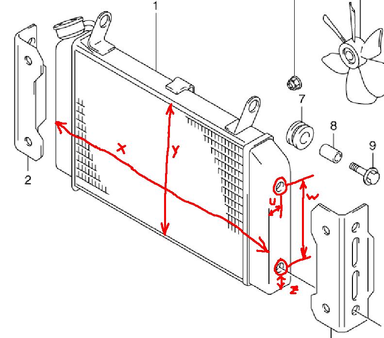

ich benötige mal ganz genaue Angaben zum Kühler der SV 650 ab K3.
Folgende Maße:
Außenmaße x
Außenmaße y
Ø der Aufnahmebohrungen an den Seiten
Abstand der Aufnahmebohrungen in der senkrechten w
Abstand der Aufnahmebohrung zur vorderen Kante u
Abstand der Aufnahmebohrung zur unteren Kante z
Hintergrund ist der, daß ich mittlerweile vermehrt Anfragen zu Kühlerblenden habe, die individualisiert gestaltet werden sollen.Da ich aber an meiner K3 einen Kühler der K2 dran habe, kann ich diese Maße nicht selber abnehmen.
Bitte alle Angaben in mm!
Gibt es einen User, der sich dieser Aufgabe gewachsen fühlt ;-) bzw. so nett ist und das erledigt?
Noch eine Frage: gibt es bei den Modellen ab K3 Unterschiede bei den Kühlern, sowohl zwischen N und S, als auch in späteren Baujahren?

ok, ich habs mal probiert. ((((((( Baujahr 2003))))))
Wäre aber super wenn sich noch jemand die 2 min. Zeit nimmt, wäre ärgerlich wenn es wegen einem mm dann nicht passt.
x = 440 mm
y = 160 mm
z = 15 mm (~ 16mm) :?
u = 20 mm
w = 100 mm

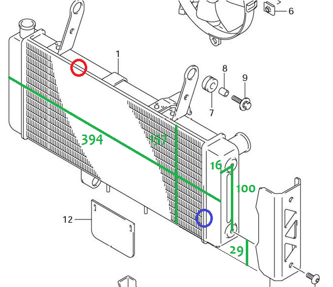

Also ich hab grad nochmal an meiner K7 nachgemessen. Leider nur mit einer Tolleranz von +- 1 mm. Hab die Blenden auf der Seite nicht extra abmontiert (daher weis ich leider den Bohrungsdurchmesser auch nicht), aber versucht sie möglichst genau abzuziehen.
x = 394 mm (incl. der beiden Blenden wären es genau 400mm)
y = 157 mm (oben und unten ist je noch eine 5 mm hohe und 1 mm starke Lippe (roter Kreis). Ohne diese (also reine Kühlrippenfläche) sind es 147 mm)
z = 29 mm (Abstand von Mitte der Schraube bis unteren Kante der Kühlfläche incl. 5mm-Lippe)
u = 16 mm (Achtung, Kühlerblende evtl. etwas weiter abstehen lassen, da das aufgeklippte Seitenteil am Übergang zu den Kühlrippen noch nen dickeren Wulst hat blauer Kreis)
w = 100 mm

Ich muss dazu schreiben, daß ich vorhin meinen Kumpel, der eine K3S fährt ranzitiert habe und auch Maße genommen habe, allerdings nur mit Maßband und nicht mit entsprechend großem Meßschieber.
Aber meine Daten ähneln denen von Püppi.Hat der K7 also andere Abmaße?
Meine Ergebnissse:
x = 440mm
y = 165mm
w = 100mm
z = 30mm
u = 25mm
Durchmesser, eigentlich 6,5 mm, aber aufgrund meiner nicht so genauen Messmethoden eher auf Langloch 8x12mm.Müssen zum befestigen halt Unterlegscheiben runter.
Die Gesamttiefe, die bei meinem ersten Post noch fehlt, beträgt 45mm.
Ich werde jetzt also mal ein Muster ohne Motiv fertigen und die bei meinem Kumpel anschrauben.Wenn ich dann die maßliche Bestätigung bekomme folgen die nächsten Arbeiten mit Motiv ;-)

Roughneck-Alpha hat geschrieben:Aber meine Daten ähneln denen von Püppi.Hat der K7 also andere Abmaße?
Die K3 hat den Monsterkühler ab K4 waren sie dann kleiner.
Re: Genaue Angaben Kühler SV 650
Beitrag von Roughneck-Alpha » 17.08.2010 21:26
Okay danke.Dann sind die Angaben von Tommed also ab K4 auch verwendbar ;-).

2blue hat geschrieben:Die K3 hat den Monsterkühler ab K4 waren sie dann kleiner.
Achtung: erst ab K5 gabs den kleineren Kühler !!!
:oops: dachte das war schon bei der K4
@Roughneck-Alpha
bei der Fertigung den Einwand von heikchen007 berücksichtigen.
