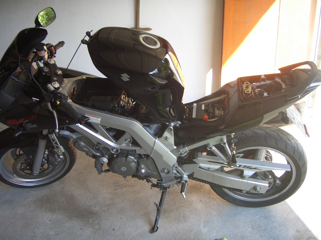

Bist du dir sicher, daß du eine Baujahr 2004 hast? Und nicht eine Baujahr 2003 mit Zulassung 2004?
Am besten du machst mal ein Bild und stellst das hier ein.
Denn dann könnte es schon fast auf der Hand liegen ;-)

Beitrag von DA_Manu » 26.10.2010 15:55
joa so rum kanns auch gut sein...hab nochmal nachgeschaut und ez ist 2004
motorrad 10.jpg (259.67 KiB) 441 mal betrachtet

ist auch k4
KLICK

Normalerweise hätte ich bei der K3 auf den grünen Stecker getippt, obwohl die Symptome nicht unbedingt dafür sprechen. Ist aber ein signifikantes Problem der K3. Hast du vielleicht durch Kurzschluss an der Masse einen kurzen produziert und dadurch die CDI beschädigt?
