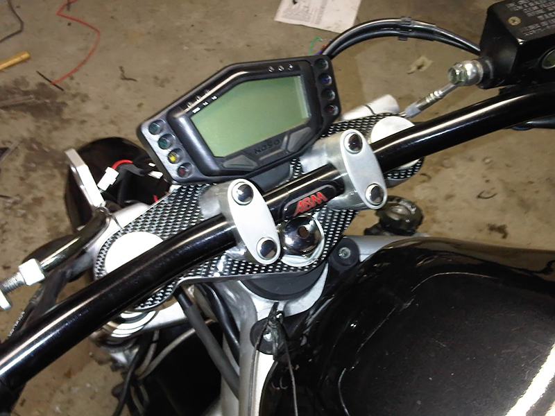

Hey,
habe vor ein paar Wochen von Vilstalrider hier aus'm Forum ein DB 02 Tacho samt Dragols Tankbox und Kontrolleuchtenrahmen abgekauft.
Jetzt habe ich den Tacho befestigt, als Tachosensor benutze ich den Originalen, Geschwindigkeit scheint auch beim Rollen zu stimmen.
Nun wollte ich den Kontrollrahmen anschliessen, aber das ist leichter Gesagt als Gemacht.
Als Blinkerleuchte verwende ich, wie der Originale Tacho nur eine Diode, dachte ich könne beide Kabel auf eine Leitung legen, aber dann blinken beide Seiten. Wie ist das im Originaltacho gelöst - ist ja auch nur eine Leuchte. Oder wie mach ich es besser?
Als nächstes geht meine Kontrolleuchte für das Fernlicht quasi verkehrt, ist es an, hört sie zu auf zu Leuchten, ist es Ausgeschaltet leuchtet es. Als würde ich einen Inverter brauchen?

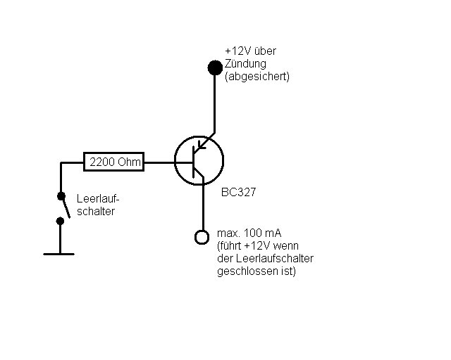

Für die Leerlaufdiode, habe ich hier gelsen, dass manche einen Transistor zwischen schalten, damit Sie funktioniert, mir wird noch nichts angezeigt im Leerlauf, hier wäre ich ebenfalls um jeden Tipp dankbar.
Die Öldruckleuchte, leuchtet wenn der Motor aus ist, richtig? Dann sollte das schonmal gehen.
Verkabelt habe ich einfach nach der Kabelbelegung von Koso bzw Suzuki, aus dem Werkstatthandbuch.
In weiterer Ferne würde ich gern die Temperatursensoren anbringen, die Knubbel hat eine Ölablaßschraube mit einem M12 x 1,25 Gewinde, Koso hat nur M12x1,5 Adapter. So habe ich aber letztens auch ne Knubbel mit blauem Adapter an der Motorenunterseite gefunden. Entweder gibt als also auch solche Adapter oder ist es möglich aus einem 1,5er Gewinde ein 1,25er zu Schneiden?
Für den Wassertempsensor, gibt es ja praktischer Weise viele Arten von Zwischenstücken, ich frage mich aber, an welchem Schlauch, bzw, an welcher Stelle, der Wert am besten abzugreifen ist.

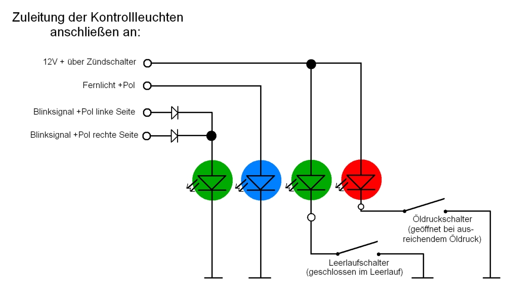

Hallo Florian,
das wird schon noch so leuchten wie es soll ... nur nicht aufgeben.
Helfen Dir die Grafiken weiter?
http://www.svrider.de/Forum/download/file.php?id=4777
http://www.svrider.de/Forum/download/file.php?id=7228
Die beiden Plusleitungen der Blinker müssen mit Dioden entkoppelt werden.
Ganz billige Teile (z.B. vom Typ 1N4004) sollten bereits ausreichen ...
Gruß: Dragol

Außerdem wird die eine Seite gegen Masse geschaltet und die andere Seite gegen +12V, das kann man glaube ich auch auf dem Anschlussplan sehen.
Dannach muss du halt auswählen welche Kontrollzeichen du in welche Seite reinmachst, teilweise werden die ja auch gegen Masse oder +12V geschaltet.

Ich häng mal das Anschlussbild in großer Darstellung an:
http://s7.directupload.net/file/d/2382/vjpxkere_jpg.htm

Anbei noch zwei Handbilder von vor Weihnachten, erste Halterung etc... Kann mir das dann später auch gut mit einer Maske vorstellen.
