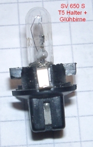

Im Kfz-Bereich werden Halter verwendet bei denen die Kontaktgabe auf der Unterseite der Platine ist.
Bei uns ist es auf der Seite wo der Halter sitzt, also auf der Oberseite.
Gefunden habe habe ich diese Halter noch nicht.
Umbauen kann man die Kfz-Halter nicht, weil die Kontakte gleichzeitig als Halteklammer dienen.
Sind T5 und T10 Halter, zuminest bei der "S" Knubbel.
Hier einige Bilder:

weiter Bilder von der SV 650 S das sind T5 Halter
SV 650 S Halter und Gluebirne4klein.jpg (45.35 KiB) 1934 mal betrachtet
SV 650 S Halter und Gluebirneklein.jpg (41.52 KiB) 1934 mal betrachtet

Anscheinend sind in des Knubbel "S" keine T10 Fassungen drin, hab ich selbst geschrieben,
Das stimmt auch.
Kann es sein das Du T10 Glühbirnen hast.
Der Einsteck-Fuß hat bei der T5 ungefähr 4,8 mm in der Breite.
