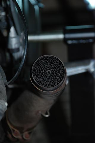

Ist auf dem eine drauf? Mein zweiter Kat im Leo ist im eingebauten Zustand nicht mal sichtbar:
2010-11-13 - Basteln am Motorrad 010 (Mobile).JPG (43.35 KiB) 1494 mal betrachtet
Der ESD wird da drübergesteckt und dann sieht man das Vieh von außen überhaupt nicht.
