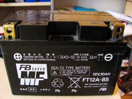

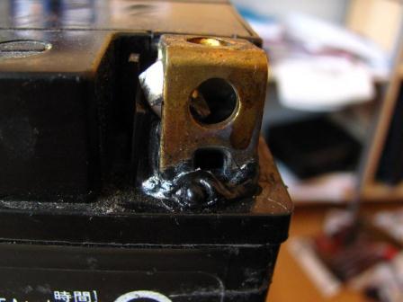

Hey,
Hab dann letztens erstmal ne neue Batterie gekauft, und die Batterie gewechselt, war wohl schon etwas älter,
Was auf jeden Fall nicht normal ist, ist das Minuspol verschmort ist siehe Bilder
Minus Pol
und die gesamte Batterie
Batterie1

Re: Startprobleme trotz geladener Baterie??
