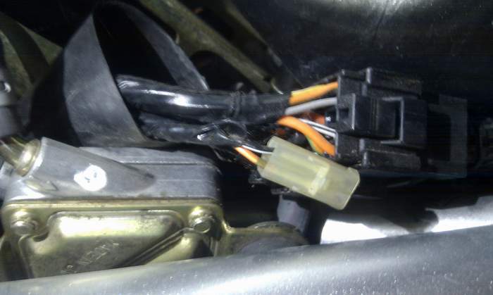

Moin zusammen,
un zwar hab ich das Problem das ein kabel (stecker), irgendwo rein muss, aber leider weiß ich nicht wo.
Hatte letztes jahr ne schweren Unfall mit meiner SV, un hab sie jetzt über denn Winter zusammen gebaut.
Is eine Orange Ader und eine Schwarz/Weiße, Bilder im Anhang.
Kann es sein, das wegen dieses Kabels die SV auch nicht angegeht ??
Weil wenn ich sie Starten will, Knackt sie kurz und dann folgt ein kurzes Pfeiffen ?
Danke schon mal im Vorraus :)
P.S. Habe die Sv mit Rundrahmen (die alte) :D
MFG

wo am bike kommt der stecker denn raus?

also laut schaltplan ist orange/schwarz-weiss das kabel das vom "rear brake light switch" kommt.
wird zusammengesteckt mit orange-grün/schwarz-weiss

Kabel: Das könnten die Kabel für die Vergaserheizung sein!

ok eigentlich dachte ich gerade ich hätte das Kabel gefunden und hab nen mords beitrag mit bildern etc rein gestellt... aber das hätt ich mir sparen können. das Kabel ist nicht Orange sondern Orange mit Gelbem streifen (zu sehen auf deinem ersten Bild) :!: :!:
und das ist wieder ein ganz anderes und erklärt auch warum das bike nicht läuft.
edit:
das Orange/gelbe kabel (im stecker in verbindung mit schwarz/weissem Kabel) geht zum Seitenständer Relais, zum Vergaser Thermo Schalter und zum Lüfter. wenn das natürlich nicht gesteckt ist läuft die mühle nicht.

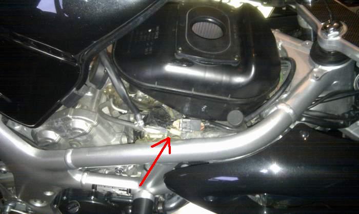

der einzige stecker den ich im schaltplan find der mit den 2 kabeln ist wird wieder mit der gleichen farbkombination zusammen gesteckt. musst mal in der nähe der vergaser suchen, da muss das gegenstück sein mit gleichen farben an den kabeln. ich geh mal schnell in die garage hoch und schau ob ichs unterm tank finde.
edit3:
so, hab jetzt mal bei mir nachgeschaut. unter dem Tank in fahrtrichtung rechts befindet sich zwischen rahmen und airbox so ein großer gummiüberzieher der über ein paar kabel drüber geht (sieht man auf deinem 2ten Bild) darunter ist der besagte stecker
Das witzige ist, dass der bei mir auch nicht angesteckt ist. wenn ich dem Schaltplan mal vertraue... ist das denke ich der stecker der schon mal für eine nachträglich eingebaute vergaserheizung vorbestückt ist und jetzt nicht angeschlossen werden muss.

Der Stecker ist die Vorbereitung für eine Vergaserheizung (Suche nach komischer Stecker9, der muss nirgendwo rein.
