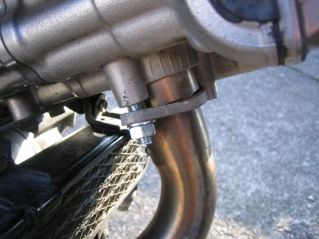

So alles wieder montiert und sie bläst immer noch oben am vorderen Zylinder raus.
Es könnte aber auch noch ne andere Ursache haben. Das dicke Blech zum andrücken des Krümmers an den Zylinderblock ist bei der Austauschanlage wie ne Banane nach innen gebogen.(etwas übertrieben formuliert) Also so, daß die Befestigungslöcher des Blechs näher am Zylinder sind als das Mittelteil. Dadurch drückt es natürlich nicht ganz plan gegen den vorderen Teil der Verdickung am Krümmer.
Blöderweise kann man das Blech ja nicht vom Rohr runterbekommen um es zu richten. Könnte es das auch sein?
Wie bekommt man das wieder halbwegs gerade? Das kann sich ja nicht bei 23Nm verbiegen bei der stärke, war also vermutlich vorher schon so.>
Re: Auspuff undicht (Krümmer-Motorblock)
Anbei nochmal ein paar Bilder.Ich habe anstatt der Originalschrauben in Inbusausführung Stehbolzen verwendet auf Empfehlung von Dieter. Man sieht, daß diese sogar leicht nach außen gedrückt werden durch das durchgebogene Blech. Wie bekomme ich das gerichtet? Ist mir erst jetzt so schlimm aufgefallen, daß es so gebogen ist. ABer sicher nicht durch das Drehmoment von 23Nm.
