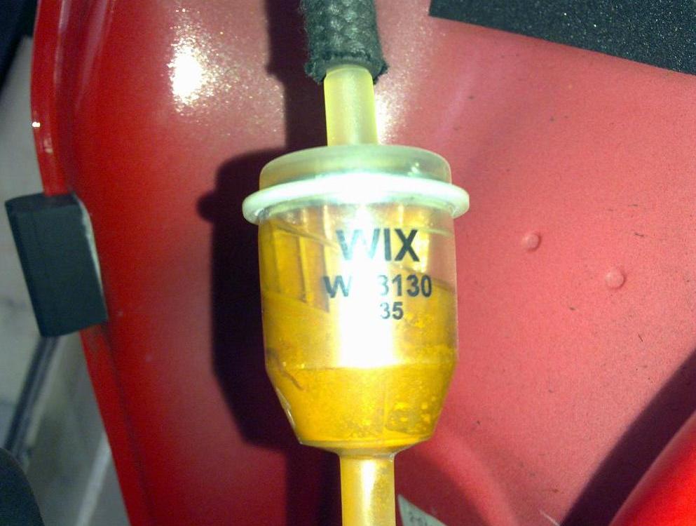

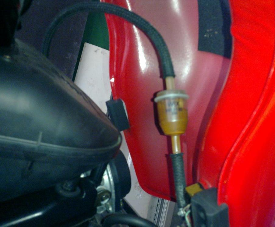

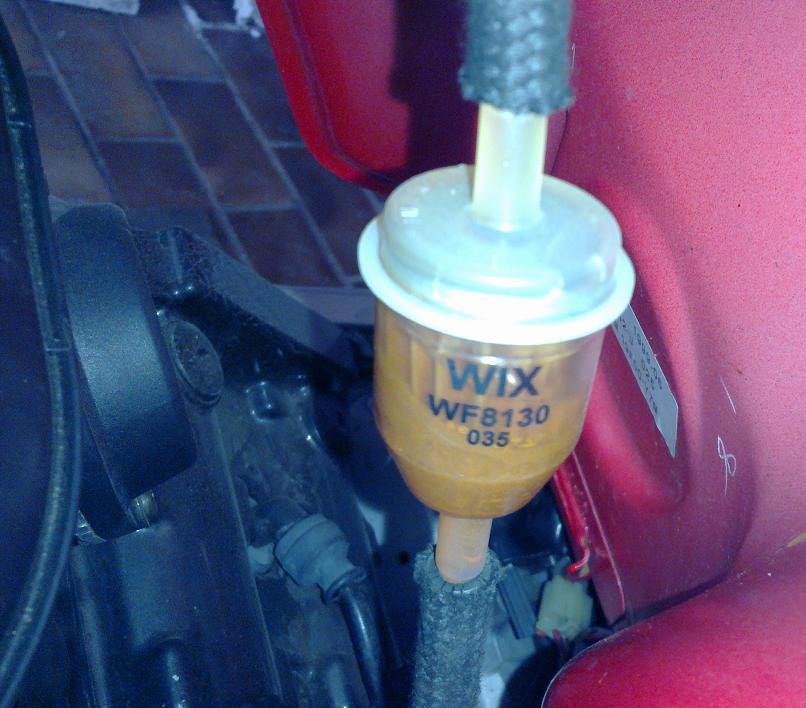

Bilder vom Benzinfilter
So entschuldige, aber jetzt habe ich endlich en paar Bilder gemacht:
Im Bild "Tankansicht_1" sieht man die Lage des Filters
Im Bild "Filter_1" und "Filter_2" sieht man die Filternummer und den Zustand des Filters.
1. Dieser Filter wurde doch nachträglich eingebaut!?! Ich finde kaum eine Beschreibung dafür...
2. Der Filter sieht doch ziemlich verstopft aus? Oder lieg ich da falsch?
3. Könnte dieser verstopfte Filter Grund für den oben vorgestellten Leistungsverlust sein?
Hab den Filter übrigens im Internet gesehen. Ist der i.O., oder gibt es da noch bessere?

Also erstmal hat ne Knubbel im Originalzustand keinen solchen Filter. Zumindest ist mir das nicht bekannt. Meine hat auf jeden fall keinen und ich hab noch nie von gehört.
Wenn das Ding verstopft ist.. klar kann sein das einfach nicht genug Sprit durchgeht.
Ich würd das ding weglassen und mal schaun ob das Problem dann geschichte ist.
Re: Lügt mein Fahrzeugschein ?
Naja, ich würd den nicht einfach rausmachen. So wie's aussieht hat er seinen Zweck ja erfällt und ordentlich was weggefiltert. Ich würd ihn erstmal austauschen gegen einen neuen und dann schauen, ob das Problem weiterhin besteht.
Wenn du ihn einfach rausnimmst, besteht die Gefahr, dass evtl. noch weiterer im Tank vorhandener Schmodder (bei 2 Jahren Standzeit evtl Rost) bis zum Vergaser vordringt und dort die Düsen zusetzt. Den dann auszubauen und zu reinigen ist auf jeden Fall mehr Aufwand, als einfach den Benzinfilter zu tauschen. Aber da der Filter bestimmt nicht ohne Grund eingebaut wurde, kann es auch sein, dass der Vergaser evtl. sowieso schon teilweise zu ist...

Hab grad nochmal in meinem schlauen Buch geschaut, da is nix verzeichnet das die Knubbel einen Benzinfilter hat. Ich glaube mich aber zu erinnern das mal jemand geschrieben hat das einer im Tank integriert ist, soll aber eher so eine art Sieb sein.
