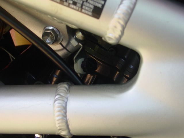

der Regler für die Drehzahl ist direkt hinter dem Bremshebel vorne. 8O 8O
der "Regler" für die Leerlaufdrehzahl ist hier...... siehe Photo!!!!

Beitrag von SyncMaster2 » 09.04.2011 17:55
Dieses schwarze kleine Rädchen? Kann man ja sogar per Hand ohne Schlüssel oder anderes Werkzeug machen :) Dann werd ich das das nächste mal wenn ich das Motorrad abhole direkt ausprobieren. Vielen Dank für die schnelle Hilfe euch beiden.

Beitrag von Dingo » 09.04.2011 19:44
:? vorne kann man die Gaszüge einstellen....das hat aber nichts mit der Leerlaufeinstellung des Vergasers zu tun!!
die Leerlaufeinstellung verändert man nur mit dem Rädchen....alles andere ist nicht korrekt. :x ;) bier

Beitrag von Dingo » 09.04.2011 22:47
:D :D der Anschlag der Drosselklappe bei geschlossenem Gas, also Leerlauf, liegt auf der Leerlauf Einstellschraube auf und der Gaszug sollte 2-3 mm Spielhaben bevor du mit Gasgeben die D-Klappe öffnest. Somit wird der Leerlauf nur mit der Leerlaufschraube verstellt und nicht mit dem Gaszug.
:mrgreen: wird bei Dir nicht anderst sein...ist aber immer etwas kompliziert zu schreiben... ;) bier
und wenn die Vergaser richtig engestellt sind sollte die auch mit 1000 oder 1200 rpm laufen und nicht ausgehen...

Beitrag von SyncMaster2 » 15.04.2011 11:37
Moin Leute, ich bins nochmal. Ich habe die Maschine nun bei mir stehen :) Ich habe jetzt versucht die drehzal im leerlauf einzustellen. Das Rädchen lässt sich nicht wirklich drehen sondern geht immer wieder in die Ausgangsstellung zurück. Ist das normal? Und so hab ich dann die drehzal so eingestellt das sie im stand konstant bei 1500 rpm läuft. Dann hab ich sie wieder ausgeschaltet. Am nächsten Tag machte ich sie wieder an und musste beim starten gas geben (ist das normal bei der Sv 650 ? )und sie lief wieder auf 3000 rpm. Woran liegt das? Und wie stell ich die drehzal richtig ein? Oder muss dafür der Motor warm sein?
Ich weiß viele Fragen aber ich hoffe ihr könnt mir bei einigen helfen.
P.S. hab mal ein paar andere Beiträge gelesen (welche ich nicht durch die Suche gefunden habe wegen den benutzten Worten) und meine Fragen haben sich, soweit dort alles korrekt stand, erledigt. Leerlaufdrehzahl im warmen Zustand einstellen und zum Starten hatte ich eben grade vergessen den Choke reinzumachen :oops: daran könnte es natürlich liegen, dass ich Gas geben musste und sie mir im Stand ausgegangen ist :roll: . Habe ich die Sachen so richtig aufgeschnappt oder gibt es da Korrekturgründe?

Re: Leerlaufdrehzahl
Beitrag von Skeletor » 15.04.2011 13:02
Soweit richtig.
Kalten Motor bei Bedarf mit Choke starten. Und wenn die Maschine richtig warm ist, Leerlauf einstellen.
Sie Leerlaufschraube ist etwas widerspenstig ja. Das liegt aber daran, dass sich der Mantel um den Zug gern beim Einstellen mitdreht. Entweder mit Gefuehl daran rumspielen, bis es, wie gewollt, laeuft oder bei kleinen Haenden beim Einstellen die Huelse fixieren. 1500 U/min ist aber schon ok. 1300-1400 ist allerdings ausreichend.

Beitrag von SyncMaster2 » 15.04.2011 13:22
Gut danke für die schnelle Antwort. Also ist es eine Schraube, welche in der gedrehten Position stehen bleiben soll? Weil immer wenn ich sie in eine Richtung gedreht hab, ging sie wieder zurück in die Mitte, die Drehzahl veränderte sich allerdings.

Beitrag von Skeletor » 15.04.2011 13:30
Mach dir da nicht so viele Gedanken. Das liegt, wie gesagt daran, dass sich der gesamte Mantel mitdreht. Wenn du's trotzdem einstellen konntest, passt's doch. Was zaehlt ist das Ergebnis. :wink:
